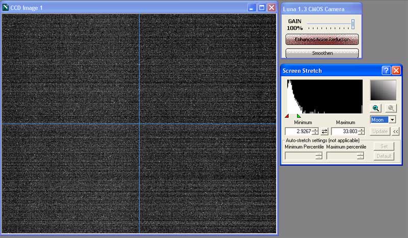

Gracias Gon, tal vez esperaba ver la estrella de guiado con nitidez, tal como sale cuando haces una captura. Pero en su lugar me sale una pantalla llena de Pixels ( Con MaximDL ), donde es difícil reconocer dónde esta la estrellita.
Re: Solución de Guiado
No te fies de lo que ves porque puede depender del ajuste de historgrama que esté aplicando el programa en la pantalla de visualización.
Pero me da la sensacion de que debes tener algún ajuste mal hecho en la configuración. De todas formas para salir de dudas apunta a una estrella GORDA y guía con ella. Si funciona todo ya has descartado muchos problemas de configuración. Y si no ya sabes por dónde empezar a buscar.

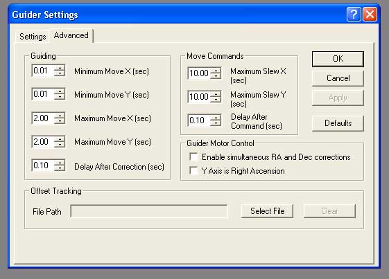

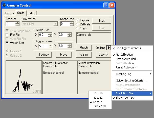

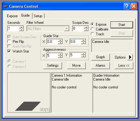

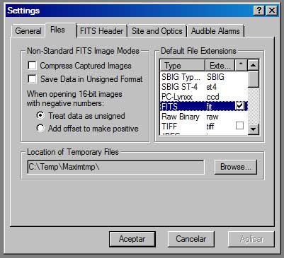

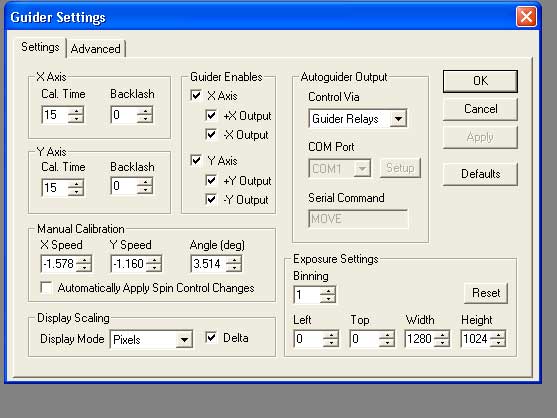

Te paso pantallazos de como tenía yo configurado el Maxim DL cuando utilizaba la QHY5, solo tienes que cambiar una cosa en la segunda pantalla, selecciona donde pone "AutoPierFlip" . Si ves que no salen estrellas, aumenta el tiempo de exposición hasta 2 segundos, mas que eso, ni se te ocurra pues llenarías la imagen de ruido.
