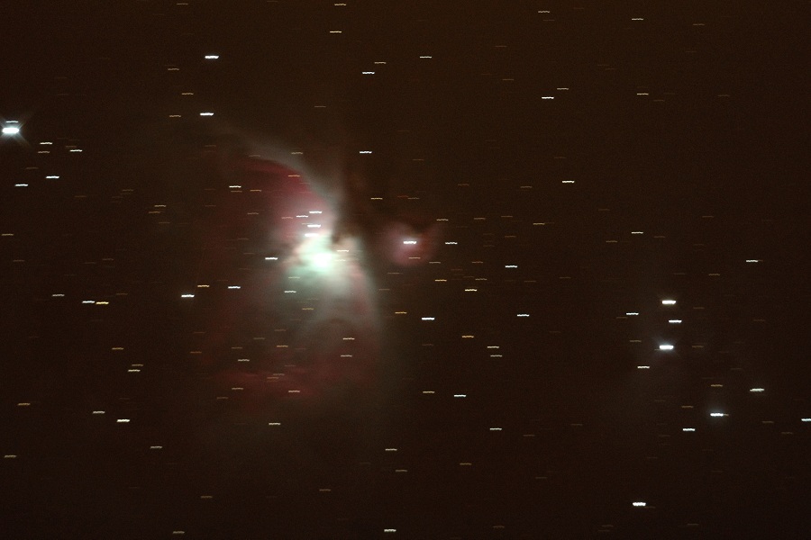

Huolax a todox,
me he cogido la semana fallera para venirme a la zona de Mora de Rubielos para probar con buenos cielos lo que he aprendido desde casa y con vuestra ayuda y claro, me he estancado con el problema de la puesta en estación, que cuanto más leo sobre ello, más me lío.
Mi montura CG5 no lleva introscopio. Lo que hago es :
- Nivelar bien el trípode y orientarlo con brújula al norte
- Hacer una alineación 2 + 4
- Miro por el agujero donde debería de ir el introscopio, pero no veo mas que cielo negro y no se cómo encajar ahí dentro la polar.
Llegado a este punto no puedo seguir y pruebo otras cosas que he leido :
- Mandar al goto a una de las estrellas que he utilzado en el paso 1. Hacer un Polar Align con esa estrella. Al no quedar perfectamente centrada, ajusto la montura con los mandos manuales de azimut y AR
Pero nada, no consigo un buen seguimiento, con lo que si hago más de 10 segundos de exposición empieza a salir todo movido ( no sé qué nombre se le da a este efecto ). Adjunto foto de Orión de 30 Seg.
Agradecría cualquier luz sobre esto, pues llevo dos días aquí y no consigo hacer una foto de cielo profundo en condiciones.
Otra pregunta es. ¿ Es necesario el autoguiado para poder hacer exposiciones de 5 ó 10 minutos ?. Son 500 € más si te pones ¿ no ?
Saludos a todos.

Para exposiciones de 5 minutos hace falta autoguiado o una montura carísima
El problema lo tienes con el alineado a la polar. Yo tengo introscopio y no he tenido ese problema. Tienes 2 opciones:
- Aprender el método de la deriva AKA bigourdan, google es tu amigo
- Usar software de alineado a la polar. EQalign es gratuito pero no lo he conseguido hacer funcionar bien. PEMPRO es mejor y tienes una licencia gratuita de al menos 30 días.
Para guiado todo el munto empieza con el kit de guiado de lunático que son unos 350€. Yo lo tengo y va bien aunque no es como una guia fuera de eje.
P.D. Alinear por deriva creo que es un conocimiento útil por si no puedes ver la polar. Yo es algo que tengo pendiente

Muchas gracias por la respuesta Alvinillo. Ya funciona el invento.
Es como lo tenía entendido, cuando hay polar claro. Hoy había polar, ayer las nubes me gastaban bromas por lo visto. La puesta en estación de la montura por tanto está clara. Otra cosa es desde mi casa que no veo la polar, pero eso ya es otra historia.
El problema venía con mi Goto. Actualicé el firmware a la 4.20 el del mando y los motores no recuerdo a qué versión. El caso es que el Goto hacía lo que le daba la gana, sin explicación lógica, por lo menos para mi.
SOLUCIÓN : La de los informáticos. He reseteado a valores de fábrica, le he puesto los parámetros básicos y como un reloj suizo.He metido la polar en el sitio donde debe ir el introscopio. He hecho el 2+4 y haciendo el Tour me lo clavaba todo.
He hecho fotos de 30 segundos y NO salían movidas. Voy ahora a ver lo que ha salido.

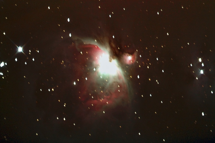

Bueno,como dice z.z tengo que autoguiar.
Aquí os dejo M42 a 100" sin autoguiado. Lógicamente las estrellas no valen, pero el resultado de la nebulosa ya se va pareciendo a lo que quiero conseguir.
Me recomiendan el Kit lunático, pero veo que la cámara que lleva es monocromo. Ya puestos y como quería una cámara para planetaria ¿ Existe algo similar en color ?. Esa cámara serviría para ello, supongo.
Y por otro lado, ¿ Esto tiene fondo ?, cada vez que hago algo, luego hay que comprar más cosas. :evil:
Gracias por los consejos que me están siendo de mucha ayuda.

Para empezar yo probaría a alinear mejor a la polar. Yo tengo fotos de M42 sin guiar de 2 minutos y no se me mueven tanto. Un introscopio lo cambia todo y es barato.
Luego probaría a hacer más tomas y con menos tiempo. Vale que te salgan almendritas, pero no platanitos.
Y si realmente quieres hacer fotografía esa montura se te va a quedar corta, pero puedes probar a ver qué tal. No te aconsejo que hagas inventos con buscadores. Cómprate el kit de lunático o el de Orión o el que quieras, pero algo probado y fácil de utilizar.
