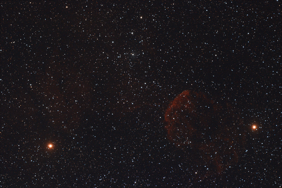

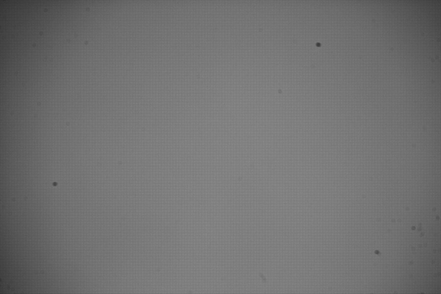

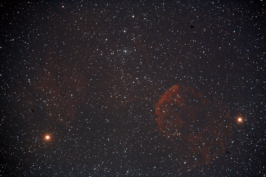

Os adjunto una toma única de 6 minutos de la nebulosa IC443 sin ningún tipo de flats y la misma toma con el Masterflat aplicado (30 flats), la diferencia que comenta Pepe se puede apreciar en esta toma. Os adjunto también el MasterFlat, si os fijais bien, se aprecian las manchas del sensor, el viñeteo en las esquinas y hasta las celdas del chip CMOS.

TOMA UNICA SIN FLAT
TOMA UNICA CON FLAT
MASTERFLAT

Alfonso, a la vista del flat y de las manchas del sensor, yo no se cómo todavía no tienes una CCD. :lol: :lol:
Asi no puedes seguir.
Re: Uno de los arcanos es astrofotografía: las tomas flat
Pues el MasterFlat no esta tan mal, hay unas cuantas manchas y algo de viñeteo, pero el sensor esta de cine, pues siempre funciona refrigerado. En cuanto a pillarme una CCD, de momento no quiero comentar nada, que Murphy está al acecho y seguro que nos está oyendo. Sino te lo crees, pregúntale a Javier, que tiene la CCD desde nochebuena y solo ha podido hacerle fotos a la vecina de enfrente.
