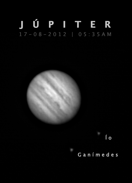

La otra noche, a última hora hicimos unos vídeos de 4500 frames de Júpiter a 1800 de focal con la QHY5 mono y drizzle 3x. No lo esperaba, pero el seeing no era bueno, Júpiter se movía mucho. A pesar de eso creo que es el mejor júpiter que tengo.
Los satélites han salido ellos solitos, no hay truco de photoshop ;)

Fantastico júpiter y ninguna concesión al maligno, como debe ser

Onor escribió:Fantastico júpiter y ninguna concesión al maligno, como debe ser
Ya sabes, las cámaras de guiado son puras ;)
Gracias por el comentario ;)

Lo hiciste al final. Pues ha salido fantástico.

Yo lo veo muy bien, tal vez le falta algo de enfoque y menos cartel. -beg

zonalunar escribió:Yo lo veo muy bien, tal vez le falta algo de enfoque y menos cartel. -beg
Encima que no le pongo colorines te me quejas, ains, si es que eres un exigente ;)
Está enfocado con Bahtinov, pero la atmósfera no era nada estable. Yo imaginaba que de madrugada el seeing mejoraría mucho, pero no fue así.
Ya eres un Astrofotógrafo experimentado y como tal, hay que darte caña. :mrgreen:
El enfoque, sabes que se puede arreglar. -grin
Re: Júpiter desde el CAAT
zonalunar escribió: Ya eres un Astrofotógrafo experimentado y como tal, hay que darte caña. :mrgreen:
Esta parte ya la voy notando, pero no me importa, algo aprenderé aunque me parece que me he atascado entre diversos problemas:(
zonalunar escribió: El enfoque, sabes que se puede arreglar. -grin
Pues ya no lo tengo claro, precisamente el enfoque creo que es lo único que tenía bien. El seeing era malo y, lo que es peor, Tengo el tubo descolimado.
Estoy apilando la Crescent (es tenue la jodía!) y las tomas son bastante desastrosas, tengo flexiones y las estrellas salen triangulares. Sé que es algo que pasa con ese tubo a menudo y suele ser debido a la colimación. Como el seeing en Valencia es malo no podré colimarlo en visual. Me falta una webcam truñera para usar el metaguide.
