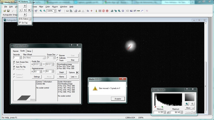

Me dice esto el Maxim :
Star moved < 5 pixels in Y y no calibra.
Estoy con Alphard y la tengo del tamaño de un euro. Está a foco.
Me sigo peleando, pero si alguien sabe por donde van los tiros .....................

En calibración me devuleve ese error y estos son los datos :
Guider Information
Camera Idle
X Pos: 812, YPos: 603
X Pos: 788, YPos: 631
X Pos: 812, YPos: 601
X Pos: 813, YPos: 598
X Pos: 812, YPos: 597
Y dice que la estrella en Y se ha movido menos de 5 Pixels.

He conseguido calibrar con MaximD. me di cuenta de que el eje X lo hacia perfectamente, pero el eje Y, no se movía o se movía solo un punto.
Dejé el cal time de X en 15 y subí el cal time de Y a 40. Subiémdolo a 40 pasó el calibrado de Y con una diferencia de justos los 5 puntos. ( con una estrellota como Spica )
Siguiente paso, le doy a Track y MEEEEEEEEEC, siguiente etapa, sale una ventana pequeñita pero sin estrella y el mensaje " Star faded " cada segundo, que es el tiempo de exposición.
