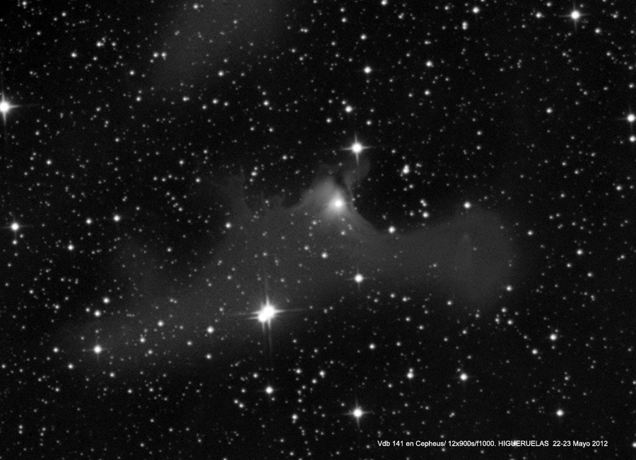

Otra nebulosa del catálogo Vdb( también Sh2 136). Nebulosa de reflexión débil de narices. El polvo cósmico está levemente iluminado por las estrellas cercanas.
Os la imagináis en marroncito y ya la tenéis en color.

Debil es un rato y se nota mucho.Buena foto Onofre.La próxima haber si le tiras a la galaxia de los fuegos artificiales en Cepheo.Es buena para astrofoto

Me había prometido a mi mismo no volver a entrar en el foro del maligno, pero viendo que es una imagen totalmente monocroma y sin impurezas voy a comentarla.
Tienes razón Onor, estas imágenes son muy complicadas de sacar, se necesitan cielos limpios, oscuros y un buen tubo como el tuyo.
En cuanto a la imagen, las estrellas están muy bien controladas y el autoguiado te ha salido perfecto, pero viendo algunas espicas, yo diría que le ha faltado algo de enfoque, también puede ser que al procesarlas se hayan quedado algo borrosas, ya me dirás.
La señal, pues que quieres que te diga, estupenda, el fantasma (no es RBI) se aprecia muy bien y la nebulosa al completo mucho mejor.
Muchas felicidades por la imagen y doy fé, que te lo has currado de lo lindo, tu solito por esos lugares abandonados de la mano de dios.

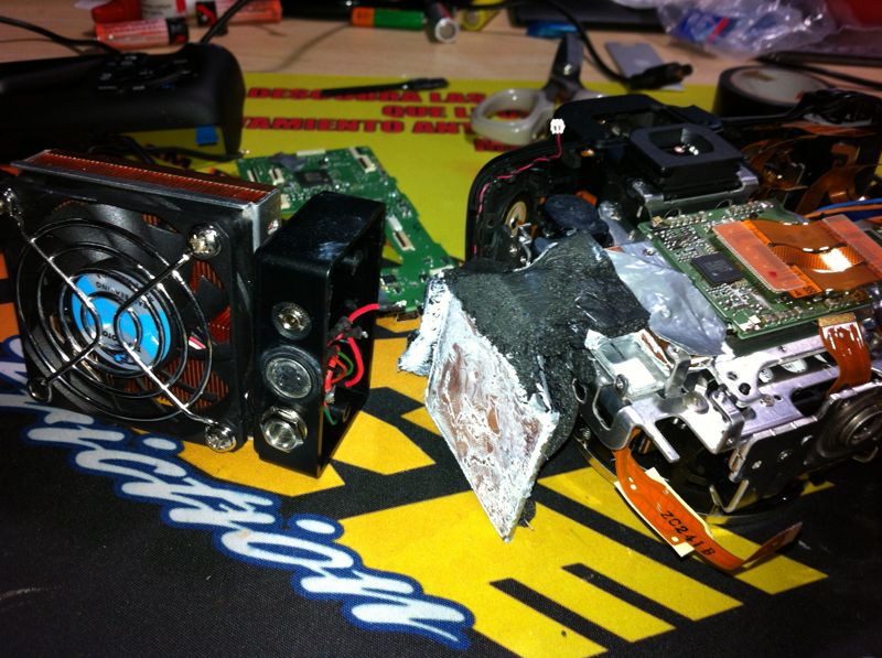

He de contar que el maligno se me apareció el sabado por la noche, hizo que me confundiera los polos positivos y negativos de la bateria con lo que empezó a salir humo de la canon que me había llegado para sacar el color. Menos mal que estaba Peyo cerca jaja!!

Lo de confundir los polos no sé si será broma, espero que sí. Yo en todos los cables de alimentación a 12v tengo puesto un fusible. Vale que me puedo cargar algo pero al menos no haré señales de humo.

Pues es lo que no entiendo, porque confundí la pinza roja con la negra, pero las pinzas van a una toma de mechero con fusible y de ahí a otra toma de mechero con fusible a la cámara refrigerada que fue la que se quemó y empezó a salir humo pero muuucho.
O sea que los fusibles no sirvieron para nada, que algún entendido me lo explique por favor.
Re: Vdb 141 en Cepheus, el Fantasma (Ghost Nebula)
El fusible es para picos de tensión, no hace nada ante una inversión de polaridad. Es un simple hilo conductor que se parte si supera la tensión para la que está hecho.

Bueno, no es del todo así, porque al final salta, pero un fusible simple no está diseñado para eso.
Vicente nos dará una buena explicación, más técnica.
Esto me hace replantearme alimentar la Canon o comprar un pack de baterias.

En efecto, el fusible no evita una inversión de polaridad, pero me pregunto si lo que funcionó al revés fue el peltier y socarró de forma selectiva el sensor, es lo único que se me ocurre para socarrar algo sin exceso de consumo (cortocircuito).
Lo ideal es poner algún elemento tipo diodo que proteja de conexiones invertidas, pero no sé cómo se hace.

La dirección de la transferencia de calor es controlada por la polaridad de la corriente. Al invertir la polaridad se cambia la dirección de la transferencia y, como consecuencia, la unión donde se desprendía calor lo absorberá y donde se absorbía lo desprenderá.

Bueno, un muy buen amigacho se ha pasado dos noches cambiando cables y transistores chamuscados y ya está lista para volver a la carga
- 3eab3e7fbe0f010b225cbef3bc96f630.jpg (105.83 KiB) Visto 23933 veces
Pues tu amigo controla, porque cambiarle un transitor a eso debe ser harto complicado si no dispones del equipo necesario que por lo que sé, cuesta una leña.
