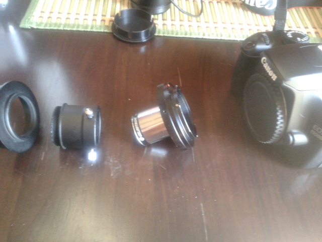

Re: Problema foco primario
Hola,
adjunto fotos de lo que tengo por si a alguien se le ocurre algo :
Con esta es sin filtros, hago foco pero ya muy próximo al tope.
2012-05-11 15.44.15.jpg (124.69 KiB) Visto 24601 veces
Aquí está con el filtro puesto y las piezas necesarias para acoplarlo, como se puede ver, he de añadir el portaoculares de 1,25" y eso hace que no llegue al foco :
2012-05-11 15.46.53.jpg (127.35 KiB) Visto 24601 veces
Y aquí las piezas separadas en el orden que las pongo :
2012-05-11 15.48.55.jpg (107.66 KiB) Visto 24601 veces
Dicen que poniendo una barlow, pero claro, para cielo profundo pues como que no.
