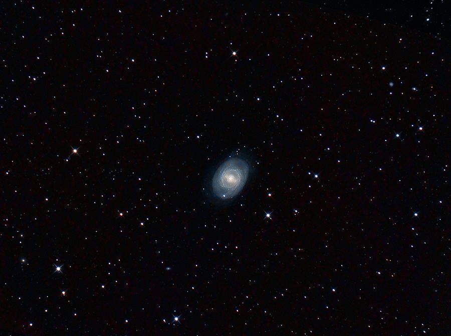

Bueno, aquí va gran parte del trabajo del Sábado noche en Pirineos, en compañía de primeras filas de la astrofoto nacional y personas majísimas .
PD: alfons he hecho lo que he podido que los debayers me llevan loco, aunque creo que con el filtro IR-UV la cosa mejora bastante porque permite por lo menos enfocar bastante bien. No pongo full versión porque es un truñaco. Esto me va a costar 2 padrenuestros y 4 asteroides magnitud 16 para redimirme.
- M95procesadobn7.jpg (91.28 KiB) Visto 25316 veces
Última edición por Onor el Lun Abr 02, 2012 10:57 pm, editado 2 veces en total.
Re: M95+supernova en color postalero
Hola Onor. En mi ordenador se ven bastante mal los colores de la galaxia. Yo creo que es un problema de pantallas.
Estoy en ello...
La verdad es que es un problema extraño, el color es muy raro.
¿Que problema tienes con el debayerizado?, yo en la qhy8 le pongo el rgb generico en el image plus y en el DSS el suyo. y no tengo problemas.

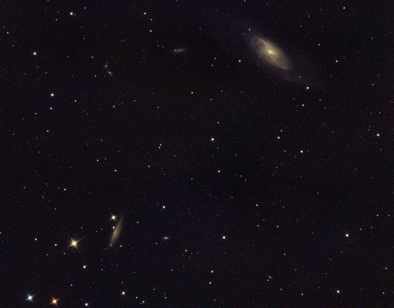

A ver si así se ve menos raro:
- 4combinacioncolorm95foro.jpg (55.15 KiB) Visto 25400 veces

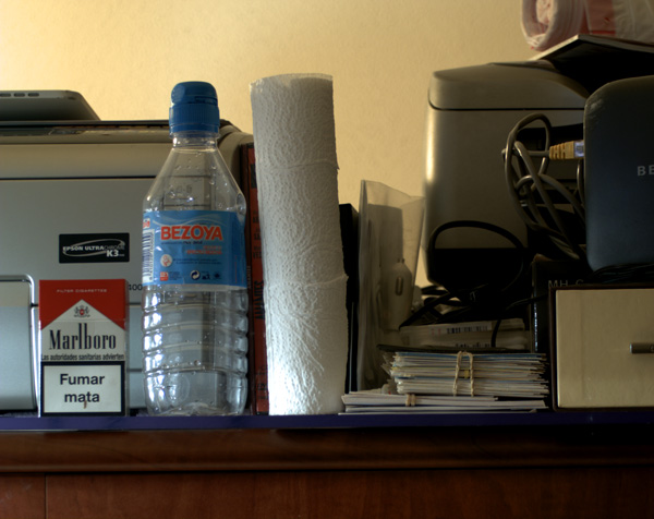

Curiosa foto. En primer lugar, la combinación de color buena en MAxim es con los offset 1,1
De tu foto, la cámara va falta de azules. En el rollo blanco de cocina, está sobreexpuesto el rojo y verde, pero al azul no. En general a la foto le falta azul. Es más, si conviertes la foto a color y ajustas el histograma azul de modo que el control del nivel de entrada de brillos sea 128 la foto queda bien, es decir, la foto queda bien balanceada cuando doblo los azules... mucha casualidad no?
Realzo un poco la saturación y queda bastante bien Tu cámara parece ser exactamente la mitad de sensible en el azul que en los rojos y verdes. Seguro que no es algo de software?
Tampoco entiendo qué es esa banda azul que cruza en horizontal, es de la foto?
He convertido a color la foto de M106 que has puesto antes siguiendo los pasos anteriores y no ha funcionado, la matriz bayer no parece ser la misma. Hay diferencia fundamentales entre las fotos como la resolución. Si me has recortado la foto he hecho el canelo con la matriz bayer (lo has hecho, confiesa) :D
Cuanto más leo las cabeceras de los fits menos entiendo, temperaturas de -1000 y profundidades de color de -32
