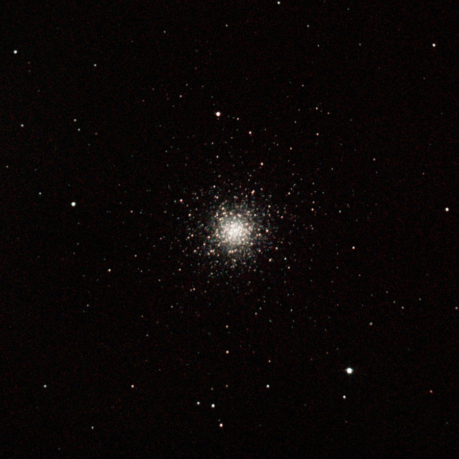

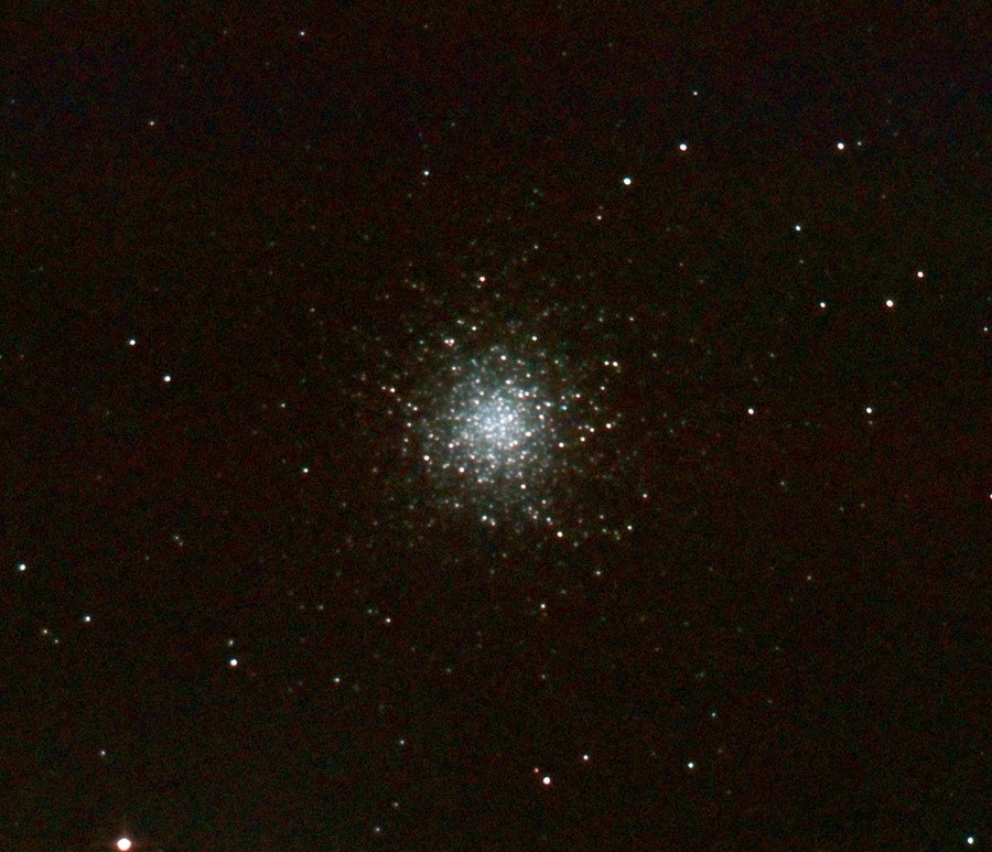

Un par de cúmulos desde Valencia centro con filtro para la contaminación. Están hechos con el Newton 1000/200 con la D90 SIN guiado. 30 tomas de 30seg ISO 800. La deriva era constante y sumaba unos 40 pixels
Quería comprobar la colimación del telescopio, pero entre que tuve que levantar el trípode para poder ver la polar y que tropezaba con las paredes de la terraza, para poder ver por el ocular los anillos de airy o simplemente ver el liveview de la cámara corría el riesgo de fostiarme 9 pisos, así que tiré a ciegas y los objetos ni están centrados en la foto (coma) ni están en el cenit... vaya pruebas que hago.
Supongo que el seeing tampoco ayudó a la puntualidad de las estrellas
M13
M3. El procesado es diferente, primero eliminé el ruido de forma un poco agresiva y luego intenté realzarlo con Wavelets

Caray alvinillo, me encanta como te han quedado las estrellas ¡¡¡ Esferitas preciosas con volumen ¡¡
Te paso un enlace a un programita sencillo pero efectivo para ayudar en colimación . Un saludo.
http://www.iceinspace.com.au/forum/show ... hp?t=62696

Yo también las veo bastante puntuales, y ten en cuenta que disparas desde el centro de Valencia.
Quizás un pelín de ruido, pero están bien.

Respecto a la puntualidad, es que tengo la duda de si no son puntuales por seeing, por colimación (que no va a ser) o por simple calidad óptica, pero ya saldré de dudas con alguna estrella brillante disparando a velocidades altas.

Alvaro, yo las estrellas las veo bien y el núcleo está bien resuelto, el fondo veo algunas tonalidades verdes, pero que se pueden quitar con un SCNR flojito. -good

Alvinillo escribió: Respecto a la puntualidad, es que tengo la duda de si no son puntuales por seeing, por colimación (que no va a ser) o por simple calidad óptica, pero ya saldré de dudas con alguna estrella brillante disparando a velocidades altas.
Los newton chinos suelen dar unas estrellas muy bonitas. No creo que sea el telescopio
