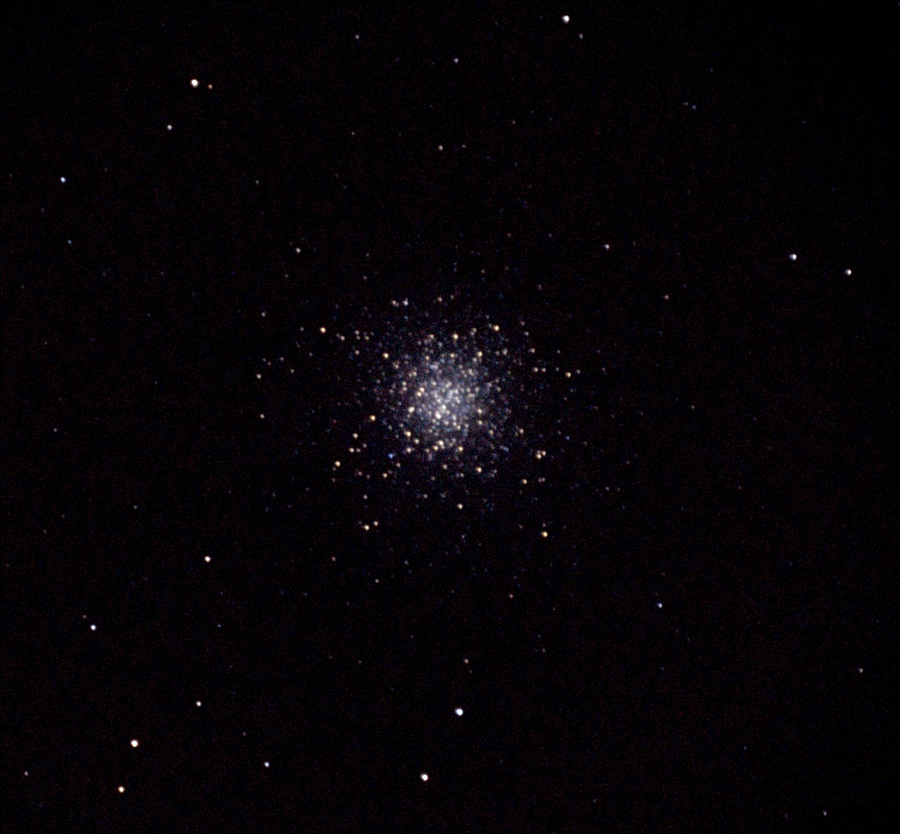

Mi primera foto con la NEQ6! Después de darme de tortas con el Backslash, PEC, guiado, etc y acabar frustrado he optado por hacer algo de andar por casa. Son 19 tomas de 1 minuto a ISO 1600 y 8 darks con una Nikon D90 desde el centro de Valencia con un Smith-Cassegrain de 102mm y 1300mm de focal. Las fotos salían completamente naranjas pero algo se veía. El seguimiento creo que es razonable para esa focal, aunque como no tenía tiempo he apilado todas las tomas y a lo mejor era preferible haber descartado alguna porque las estrellas no son muy redondas.

Para ser tu primera foto puedes estar mas que contento. O te creías que ibas a llegar a lo de Alfonso a la primera ?

Joer Macho, que duro eres con el "Hermano de Gon". Pero estás equivocado cuando los juzgas de esta manera. Para ser la primera, esta de lujo Alvaro, te felicito. Cuando pongas a punto el equipo y le coloques el tubo guía, te vamos hacer la ola a diario. 8) 8) 8)

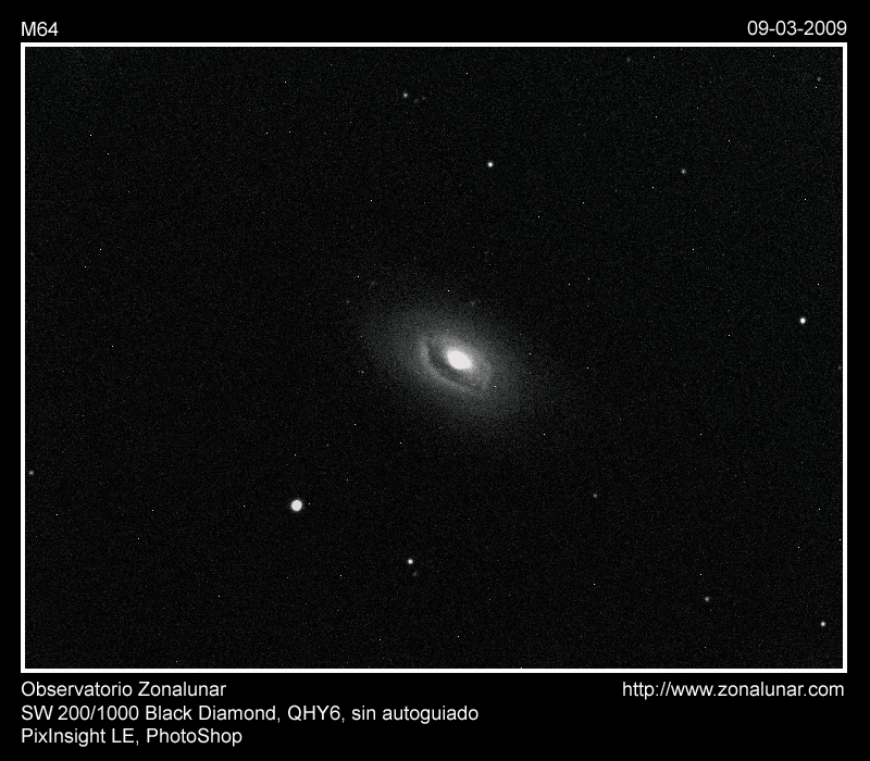

Ya que lo propones, esta es mi primera foto. Tuve mucha suerte. Las 50 siguientes fueron mucho peores. A ver la tuya, que seguro que no es tan mala.
Uploaded with ImageShack.us
El problema que tiene el hermano de GON es que es algo bruto, y en vez de empezar por lo fácil como casi todos, intenta estrenar su EQ-6 guiando, con el PEC corregido, una puesta en estación perfecta, y desde su casa en Valencia. Todo facilito. Y lo malo es que ha estado a punto de conseguirlo.
Re: M13
Gon, no te preocupes, mas tarde o mas temprano caerá y será poseído por el maligno. Como bien me dijiste hace unos días, lo mío no era normal, empezar y que todo fuera bien, ahora estoy pagando las consecuencias.
Puede que ahora mismo al "Hermano de Gon" le salgan las cosas requetebien, pero sus días malos llegarán y el autoguíado lo condenará a lo mas hondo del infierno. :mrgreen: :mrgreen: :mrgreen:
Por cierto, el bodrio de mi primera Astrofoto, menos mal que está adornado con el marco.

No está tan mal hombre. Además en su momento seguro que estabas orgulloso de ella, que si no no le pones el marquito y todo.

La verdad es que los problemas se me acumulan, no consigo que el PemPRO mueva la montura para medir el backslash, la puesta en estación por deriva, con el cielo y horizonte que tengo en Valencia, es casi imposible, el EQAlign no reconocía la QHY5, no he intentado corregir el PEC porque acabaré guiando, etc. pero seguiré intentándolo.
Por cierto, para guiar Gon me ha dejado una guía fuera de eje que he probado de día con la que consigo hacer foco tanto en la Nikon como en la QHY5. El problema es que tengo tanta ampliación en la QHY5 que estoy convencido que no pillaré ni una estrella. Doy por hecho que me tengo que comprar una solución de guiado, probablemente la de lunático. Lo que me pregunto es si merece la pena comprar una pletina para poner en paralelo los 2 tubos y olvidarme de adaptadores para distintas sujeciones a distintos tubos, alguna idea?
ah!, después de revisar todas las tomas, la estrellas eran bastante redondas en todas ellas, parece que puedo sacar tomas de 1 minuto de forma consistente.
Saludos y gracias por los ánimos (menos al hermano del hermano de Gon :P)

Lo mejor para guiar es la guia fuera de eje, de hecho es la versión para pobres del doble chip. Pero por otra parte, el doble tubo es lo mas comodo. Al tener focal corta siempre tienes estrellas, pero a partir de ciertas focales/peso pueden aparecer las flexiones (mas que poder, es que aparecen seguro).
Para que te hagas una idea, yo ahora estoy a 1600 de focal y con guia fuera de eje y aveces tengo dificultades para encontrar estrella guia, pero con 300ms de expo (es lo que tiene el AO, tiene que ir rapidito), pero la mayoria de veces a 100ms encuentro una estrella guia que me va bien para el encuadre. Si tiras a menor focal el problema se reduce.
En resumen tubos pesados o focales largas guia y tubos peques y focales cortas doble tubo (pero siempre con pletina)
