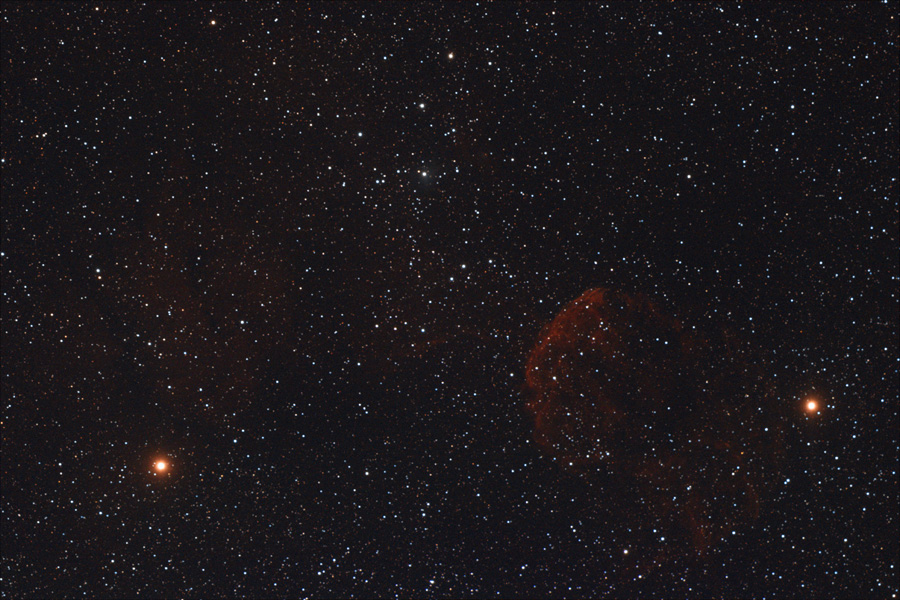

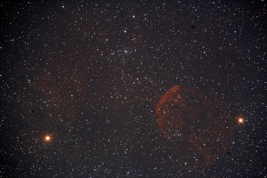

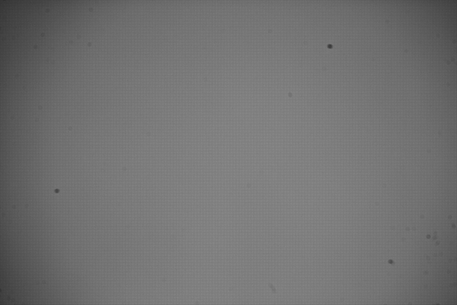

Cuanta razón tienes Pepe cuando dices lo importante que es tener las tomas Flats. Una Astrofoto sin calibrar, pierde mas del 50% de calidad y esta ya demostrado. En mi charla ya lo comenté, pero como me explico bastante mal, la gente no lo pilló, incluso comenté lo que dices de las tomas en el crepúsculo, que es la técnica que yo empleo, incluso con nubes, poniendo una camiseta blanca en el tubo. Estos días que estuve en el CAAT comprobé que ningún Astrofotógrafo, realizaba este tipo de tomas y es una pena, porque muchas de las imágenes que luego pude ver en los ordenadores de nuestros compañeros en tiempo real, eran bastante buenas, pero podrían haber sido mucho mejor, aplicándole las tomas flats. El tiempo necesario para crear 30 flats es de 1 minuto aproximadamente.
Os adjunto una toma única de 6 minutos de la nebulosa IC443 sin ningún tipo de flats y la misma toma con el Masterflat aplicado (30 flats), la diferencia que comenta Pepe se puede apreciar en esta toma. Os adjunto también el MasterFlat, si os fijais bien, se aprecian las manchas del sensor, el viñeteo en las esquinas y hasta las celdas del chip CMOS.
Demostración:
TOMA UNICA SIN FLAT
TOMA UNICA CON FLAT
MASTERFLAT

Alfonso, a la vista del flat y de las manchas del sensor, yo no se cómo todavía no tienes una CCD. :lol: :lol:

Pues el MasterFlat no esta tan mal, hay unas cuantas manchas y algo de viñeteo, pero el sensor esta de cine, pues siempre funciona refrigerado. En cuanto a pillarme una CCD, de momento no quiero comentar nada, que Murphy está al acecho y seguro que nos está oyendo. Sino te lo crees, pregúntale a Javier, que tiene la CCD desde nochebuena y solo ha podido hacerle fotos a la vecina de enfrente.
