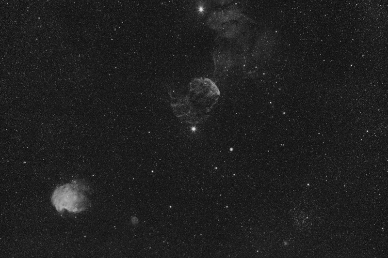

Monllor, esa focal va muy bien, con menos las esquinas salen deformadas. La técnica, la de siempre, utilizar bastantes tomas de calibración (flats, bias, darks, etc) , combinar el filtro halpha con las tomas RGB para aumentar la señal y un buen procesado. Lo que mas me gusta de este objetivo es que se puede enfocar en AF desde el ordenador con el LifeView.
Marques, el filtro lo acoplo en el frontal del objetivo con 3 anillas roscadas que me convierten la rosca 67mm a 48mm. Esto crea un pequeño viñeteo con la focal a 5.6, pero se soluciona con los flats.
Mira como sale la toma en halpha despues del apilado
Gon, en banda estrecha solo hay información en halpha, por eso he utilizado esta composición RGB+HA.
