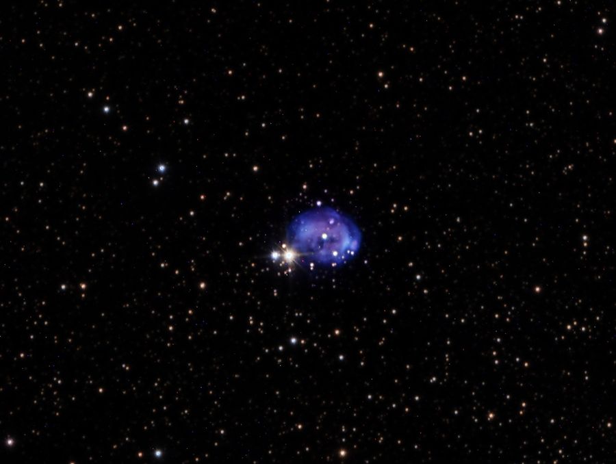

Bueno, esto es lo que salió el sábado en el CDK.
Son 25 tomas de 900 s con la SBIG ST2000 XCM
- NGC_7008_EL_FETO_PI_FM_1.jpg (54.58 KiB) Visto 28487 veces

Aaayyy, que moradito y que majo es el fetito ese!!!
Re: La nebulosa del FETO, NGC 7008
Me puedes pasar el Fit ?
Onor, a mi también me parece morada, pero no le he tocado el color. Calibré el color con el pixi y lo dejé tal como se quedó. Solo le subi un poco la saturación.
Me pareció falsearla un poco el cambiarle el color. Y como tampoco hay muchas fotos del feto por ahí no se cómo es en realidad.

Para sacar esa imagen no hacía falta que hicieras 25 tomas, con una sola toma te hubiera salido lo mismo.
Ya te dije que tenías un fotón, pero creo que este no es.
Ya sé que me vas a decir "Ten amigos para esto" , pero si no fuera tu amigo, te diría "Como mola Gon, está muy chula".

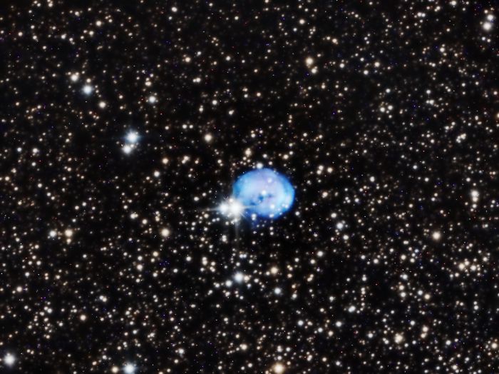

Bueno, me he vuelto loco para ver como se graba lo que sale por la pantalla y no me aclaro, he intentado hacerlo con camstudio player, lo pongo a grabar, proceso y después al grabar el vídeo me dice que nanai, y me deja un fichero de 4 gigas que no sale ni sesión ni nada.
Vamos que la informática y yo no nos llevamos muy bien.
No obstante he guardado el proyecto, donde se ven las máscaras que he utilizado y el "HistoryExplorer", así que es más o menos lo mismo sin ver el ratón moverse por la pantalla.
Mañana con una mejor conexión de internet, subiré el proyecto a dropbox y os pasaré el enlace para que veáis los pasos que he dado en el procesado.
Esta es la fotografía resultante:
Por cierto, Gon, he intentado calibrarla yo para quitarle todos los pixeles calientes que aparecen en la imagen, pero no he conseguido hacerlo (no se como se calibran las imágenes en color, siempre he hecho astrofoto con monocromo) y la he tenido que procesar sobre tu fit integrado.
¿Utilizaste todas las tomas que aparecen en la carpeta que me enviaste para integrar la fotografía?, hay algunas que tienen fallos de enfoque o de guiado.
A mi me pasa lo mismo con los píxeles calientes.
- NGC 7008 EL FETOAlexW.jpg (79.64 KiB) Visto 28411 veces

Gracias a los dos por los procesados. A ver si mañana los veo a pantalla completa con tranquilidad.
Los pixeles calientes tienen mala leche en color. Si el dark no los quita en la primera calbración, al interpolar para transformar la matriz de Bayer en una imagen a color el software lo que hace es emborronarlos, pasando de 1 pixel aislado a una mezcla de 4 interpolados.
Tengo que probar a renovar ese master dark, a ver si mejoran.
El filtro del fotosop los quita muy bien, pero hay que pasar la imagen a 8 bits creo recordar, y entonces no lo paso hasta el final.
