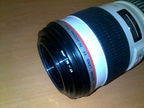

Lo de las espicas se puede arreglar, deja el diagframa abierto a tope y lo diafragmas con unas anillas puestas delante del objetivo, yo lo hago de esta manera y me salen las estrellas sin espicas.

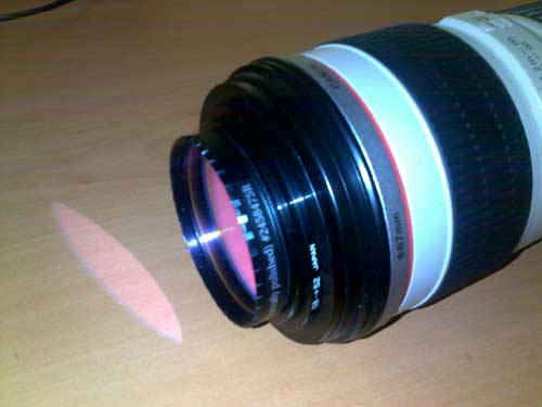

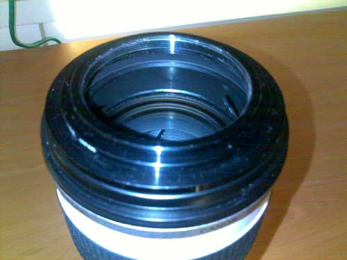

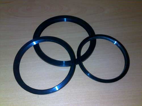

Te paso una imágenes de como lo tengo puesto en el objetivo. Son 3 anillas que convierten los 66mm a 48mm, de esta manera bajas el f para corregir esquinas y las estrellas te salen sin espicas. Te adjunto también una imagen realizada con esta composición.

Donde conseguiste las anillas y cuanto te costaron?.
sw 80 ed black diamond
heq5 pro goto
Canon 500 D modificada
Re: The pleiades in 300 mm.
z.z escribió:Donde conseguiste las anillas y cuanto te costaron?.
http://www.fotocasion.es
El precio no me acuerdo, pero creo que estaría sobre 50 Euros las 3 anillas.

Para quitarlos como hace Alfonso, probamos aros de cartulina hasta encontrar "el"
tamaño, para comprar los reductores de filtro justos, (para f:8 pasa de 77 a 37,5 mm).
Y cuidado al tapar mucho, porque resalta el polvo del sensor.
