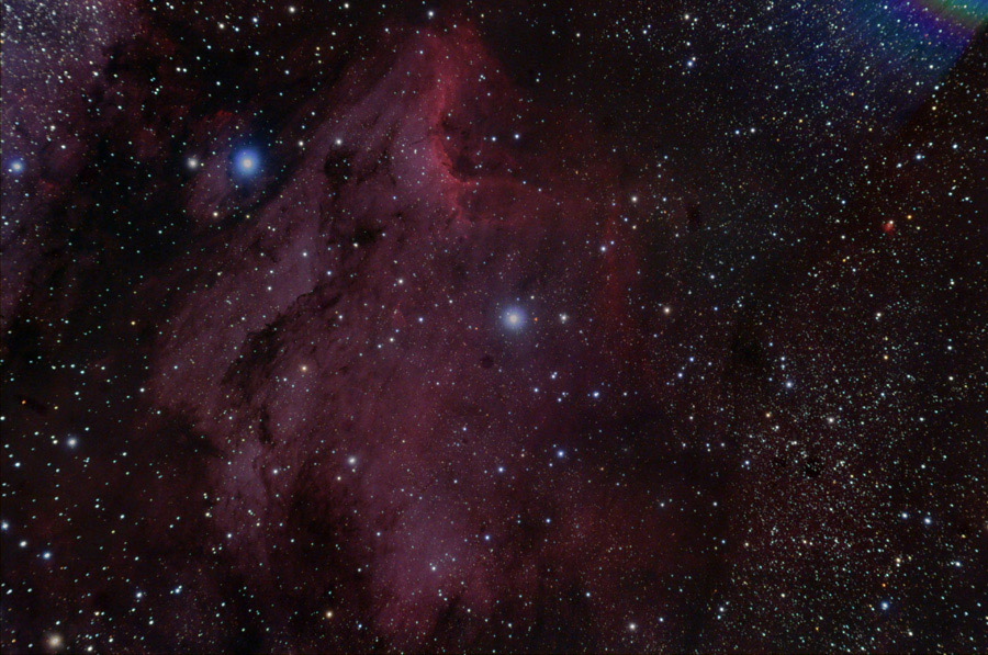

Hola a todos. Pues eso, que estamos en el CAAT. Anoche la cosa empezaba bien, pero se fastidió el tiempo para variar.
Pude hacer unas tomas de IC 5067 pero mirad esa descomposición de luz en la esquina. Sale en todas las tomas, he mirado si puede ser alguna estrella que haya en esa zona y no veo nada relevante. Está claro que es efecto óptico, pero luego tiré a otros objetos y eso no salía por lo que descarto algo de la óptica.
Los que estáis más zurraos igual os ha pasado y me podéis decir qué hice mal o a qué puede ser debido.
A ver que tal esta noche.
- PelikanoForo.jpg (224.44 KiB) Visto 12074 veces

Es la marca del maligno

Hola nano ¡¡ ya me extrañaba que no dijeras nada, te subes sin avisar ??
Esta noche y mañana lo vas a tener cojonudo .
La foto como cada día que pasa, cosa seria ya ¡¡
Lo de la esquina te lo puede provocar pe la misma luz del portátil que se te haya colado por cualquier rendija.
Un saludo y a disfrutar ¡¡¡

Lo de la luz esa de la foto es extraño, vamos a ver. El ordenador está siempre de espaldas al tubo, luz externa si fuera la de alguien saldría en una toma, no en las 10 que hice. Siempre sale en el mismo punto y el telescopio se mueve claro, osea que "eso" iba con el telescopio. La curiosidad es que al cambiar de objeto despareció ese brillo. Descartado luces de molinos o algo que tuviera yo, pues las fotos se iban haciendo solas y la mayor parte del tiempo no había nada ni nadie allí. Es decir, el tubo estaba rodeado de oscuridad total.
Yo creo que es el hexacóptero de Enrique Arce.
La imagen la recortaré y la procesaré de nuevo con calma. Me he dado cuenta que tengo muy sucio el sensor de la cámara y el tubo. Le daremos un repaso.

Alex, la imagen tiene muy buena pinta y con mucha señal. En cuanto al reflejo que te sale y que se aprecia muy bien la marca del maligno, tiene que ser debido algún adaptador del tren óptico. Ya sé que con otros objetos no sale, pero es normal, en la región del pelicano hay estrellas brillantes y eso mismo puede ser la causa del reflejo. La pintura de algunos adaptadores es muy brillante y esto causa los reflejos, compruébalo y si es así lo forras con terciopelo negro. También puede ser un reflejo de algún aplanador o reductor que tengas por hay.
Ultimamente el maligno ha recibido golpes muy duros y debe de estar cabreado, si de todo esto que te he puesto, no es la causa, entonces se está cebando contigo.

la cámara va a pelo a foco primario, no lleva nada más. Está hecha con el C80ED. Es cierto que ha recibido golpes muy duros y está seriamente cabreado, sobre todo conmigo. Ve que voy por ÉL y eso no le gusta nada. Que se ate los machos que no suelto presa tan fácilmente.

Yo ya te lo dije en el CAAT, creo que es un reflejo. En el taka pasó lo mismo.

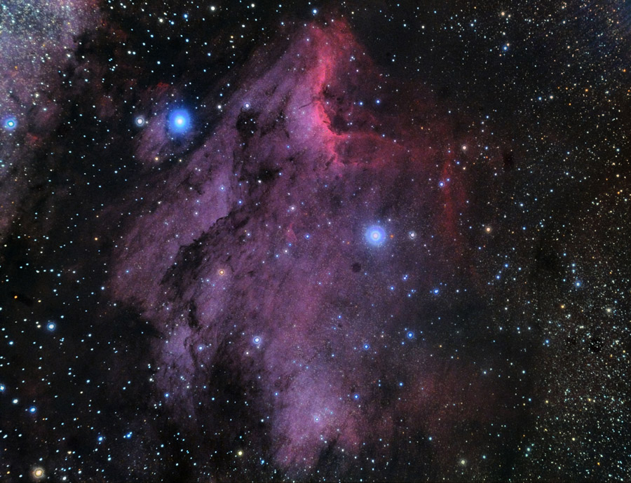

Bueno, pues algo hemos apañao. Así se queda.
- PelikanoFinalForo.jpg (237.42 KiB) Visto 12001 veces
