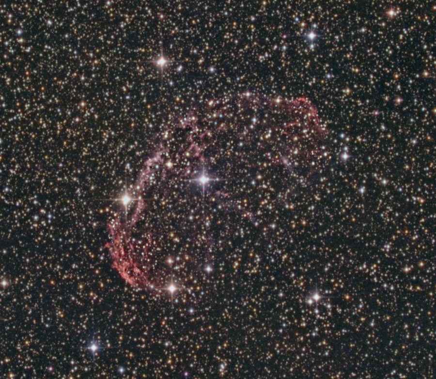

Una Crescent más
Una Crescent más
Estoy un poco decepcionado, desde el CAAT 24 tomas de 5 minutos a f6.4 y apenas se intuye el interior. además no entiendo por qué me sale plagada de estrellas mientras que en otras tomas en Ha veo que salen muchas menos estrellas.
- NGC6888_LR.jpg (237.31 KiB) Visto 19107 veces

te hace falta urgentemente una monocromo ¡!
no hay que empeńarse en sacar con DSRL objetos que son claramente para captar en Halfa en todo su esplendor.

Alvaro, 5 minutos para la Crescent en RGB es muy poco para el CAAT, yo he llegado a tirarle tomas de 15 minutos en RGB desde mi casa, con el filtro IDAS-LPS y el objeto en el cenit.
Lo de las estrellas es normal, en Ha aparecen con muy poco brillo y tan apenas se aprecian, la zona de la Crescent está plagada de estrellas y es normal que tapen tanto la nebulosa.
Yo tengo 10 horas de este objeto en Ha, te lo digo, por si quieres unos cuantos gramos y lo unes a tus tomas.

No tengo resuelto el guiado como para hacer tomas tan largas, lo tengo pendientezonalunar escribió:Alvaro, 5 minutos para la Crescent en RGB es muy poco para el CAAT, yo he llegado a tirarle tomas de 15 minutos en RGB desde mi casa, con el filtro IDAS-LPS y el objeto en el cenit.
Eso eso, ponme cuarto y mitad de los sesos esoszonalunar escribió:Yo tengo 10 horas de este objeto en Ha, te lo digo, por si quieres unos cuantos gramos y lo unes a tus tomas.![]()

Como siempre, Alfonso me demuestra que se puede ir más lejos. Yo pensaba que no hay bastante RGB en la imagen, pero él tiene sus trucos, mirad que bien la ha combinado con su Crescent. Con su permiso la posteo.

A ver a ver que me peierdo, ¿ eso lo ha hecho con tus tomas ? ¿ O le ha metido más chicha de su almacen ?

Hola Alex parece que han combinado Halfa con Rgb. TOdo te llegará al tiempo. Cuando a tus tomas les falten vitaminas Alfonso te proporcionará la dosis justa.

pero no lo entiendo, las tomas serán distintas en cuanto a encuadre y campo, ¿ Cómo las superpones ?
Re: Una Crescent más
Hola Alex, con StarAlignament, no hay nada que se le resista: tamaños diferentes, encuadres diferentes, pixeles diferentes, colores diferentes, cámaras diferentes
Simplemente te alinea estrellas de las dos imágenes y te las reescala, cosas de la imagen digital y del cielo que no suele cambiar en miles de años claro.

Es todo distinto, incluso en la toma de Alvaro las estrellas tienen spicas y las mías no, al ser un refractor.Jansalex escribió:pero no lo entiendo, las tomas serán distintas en cuanto a encuadre y campo, ¿ Cómo las superpones ?
Todo esto da igual, focal, encuadre, tubo, humano, etc,................ solo hay que darle a un botón y por arte de magia se fusionan.

Pues yo tengo tomas con distintos encuadres que me gustaría fusionar. ¿ Ese botón lo tengo en el DSS ?, ¿ Es algún soft específico ?

Onor escribió:Hola Alex, con StarAlignament, no hay nada que se le resista: tamaños diferentes, encuadres diferentes, pixeles diferentes, colores diferentes, cámaras diferentes
Onor, que es StarAlignament? un programa?
Hola monstruo, staralignament es una de las funciones de pixinsight. Te alinea y reescala las imagenes para que las puedas mezclar aunque sean de tamaño diferente o con en uadre diferente.
