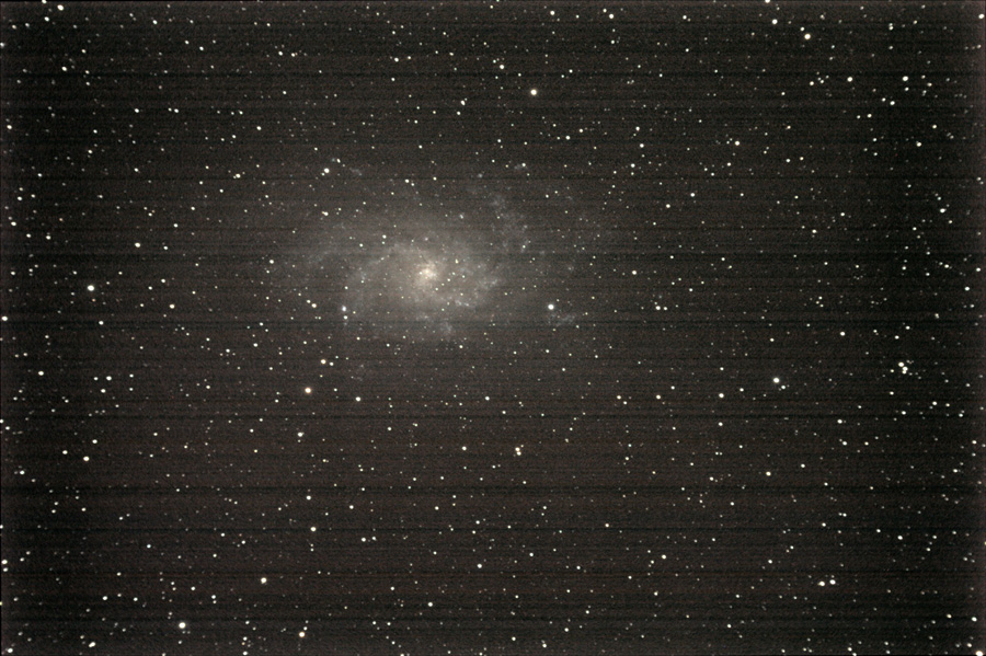

Hola a todos.
Pues mi gozo en un pozo. Hice unas tomas de M33 de 600" a 800 ISO y la imagen final después del apilado es muy oscura, no se ven más que unas pocas estrellas, por tanto hay que estirarla mucho. Al estirarla aparecen unas bandas horizontales que no había visto antes.
He leído por ahí que puede ser debido a la fuente de alimentación de la Canon, pero no debe ser mi problema pues yo iba con la batería de origen.
¿ Alguien sabe cuál puede ser el origen del problema ?

Creo que puede ser por las nubes altas, hacen que tengas poca señal y tienes que estirar a lo bestia.
Las bandas siempre están ahí, lo que pasa es que en una foto normal, no salen porque tienen mas relacion señal ruido.
Yo la semana pasada hice una foto de m51 de 600 s con el cdk y solo se intuia
. Solo habia ruido. Tambien hice unas fotos de m13, eran todas del mismo tiempo y hay unas que tienen el doble de luminosidad que otras. Vamos una porqueria de cielo.
Toca esperar buenos cielos.

Cuelga una imagen raw para darle un vistazo, a ver si has fallado en el apilado. En condiciones normales con 10 minutos de exposición tenía que haber salido señal de sobra para dar y vender, a no ser que se te hubiera empañado el teles por exceso de humedad , cosa que a veces pasa y no te das cuenta hasta que ya es tarde.

También creo que es algo del apilado, pues he hecho una Andrómeda que me salía con bandas, muchas menos pero salían y he cambiado algunas cosas del apilado y ya no salen. Ahora la subo y le voy a dar otra vuelta a esta.
Re: Bandas Horizontales
No me deja subir RAW a Astrobin. He cogido una toma sola y estirándola salen las bandas.
