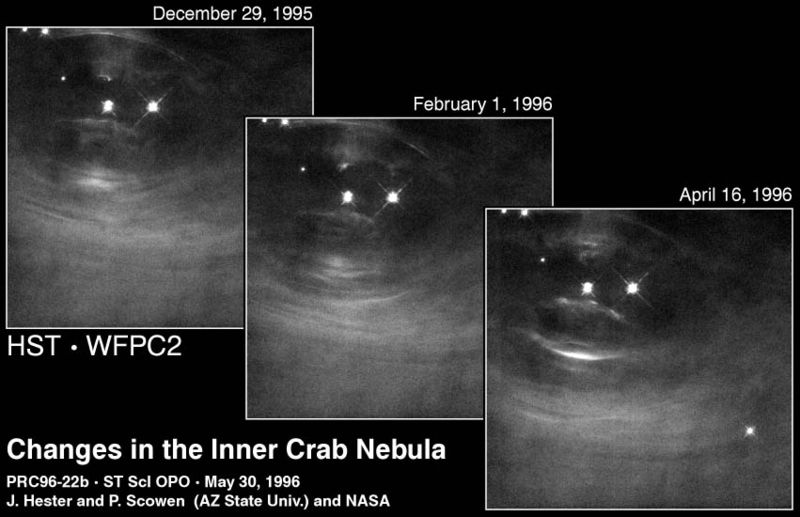

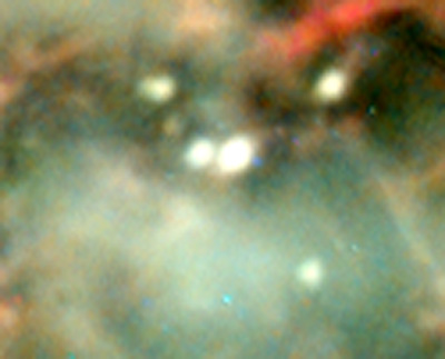

Deberíamos de hacer exposiciones de 0.001 segundos y que la cámara fuera capaz de captar señal en tan poco tiempo de exposición, de recompensa tendríamos una bonita curva de luz.Pepe Bosch escribió:La verdad es que si el pulsar fuera algo más lento (su perido es de 33 milisegundos) hasta podríamos sacar una curva del propio pulsar (ya veis que aquí cada loco va con su tema) y sería algo impresionante porque del perfil de esa curva de luz se podría sacar una información preciosa.
Segun Aladín la estrella es la UCAC4 561-018141 con magnitud 16.7 y su compañera a 3" de distancia la UCAC4 561-018143 con magnitud 14.61.
Estas imágenes fueron capturadas por el Hubble en los años 95-96, se aprrecia perfectamente como cambia en tan solo 4 meses de diferencia. Adjunto la imagen que ha sacado GON ampliada para que se aprecie bien el pulsar.
