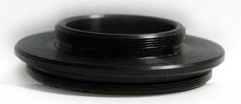

Hola Alex:
Si enfocas con UCH de 1.25, vas a conocer al viñeteo que con 1.25 es bastante pronunciado como bien dice Alfonso.
Hay soluciones como hacer muchos flat, y conozco un programa que entre otros algo ayuda (Fitswork)
Pero como vas a tener el UHC 2", te hará falta un adaptador de T2 a 2" y al tener mayor diámetro te ayudará contra
el viñeteo, pero no del todo. (envio foto adaptador).
Con más tiempo igual miras un MPCC de Baader o similar.
Saludos y ánimo.

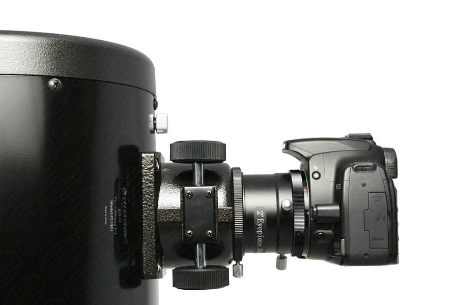

Así es como lo venden y así es como lo tengo. Ese es un C8N y el mio es un C200N/GT. El enfocador es el mismo. Mis piezas son exactamente las mismas.
Le falta una vuelta para hacer foco.

Parece que el tubo de aluminio del enfocador tiene una rosca hembra de 60mm con una pieza negra adaptadora en la que colocas el 2" eyepiece adapter y luego el filtro 2" roscado al 2" T2 +Canon
y que solo "por xoder" no hace foco.
Existe una pieza macho 60 exterior con hembra para filtro 2" dentro y al otro lado T2.

Entonces la pieza que he comprado, la Nosepiece 2T 2" no me sirve, esta otra era la que hacía falta, lleva para poner filtro de 2", va roscada directamente al enfocador "pelao" y te da la rosca T2.
Adapter from M60 to T2 - with 2" Filter Thread
This adaptor is made for all telescopes whose focuser has an M60 female thread. (Examples see below!) It offers an ultra low-profile adaptation to the standard T2 thread. In addition the adaptor also has an M48 2" filter thread for filters, correctors etc.
