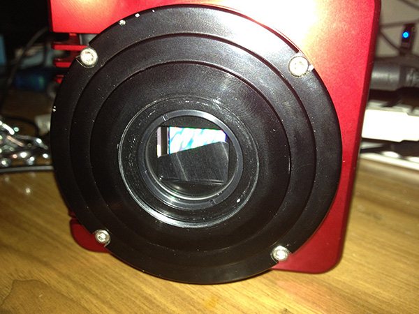

Hola Alvaro, la foto del "bodegón" la has sacado clavada ¡¡
La banda azul es un cristal que sirve de base a lo que hay arriba.

- atik.jpg (132.99 KiB) Visto 11494 veces
