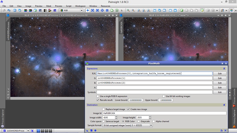

Hola compañeros,
hasta que pueda salir de nuevo a afotar, me estoy entreteniendo para ver cómo se integra el Ha en una imagen. He hecho lo que veis en la imagen pero no veo cambios en la imagen final. Dónde está el fallo ?

Intentalo con la herramienta LRGBCombination, como si le aplicaras una nueva luminancia, para hacer mi cabeza de caballo combiné en la luminancia el ha jugando con el procesado para captar lo mejor de las dos, prueba a jugar con los niveles de esta herramienta y baja la saturación a unos 300 aprox.

Alfonso, algo falla. No sale bien ni poniéndola como luminancia.
