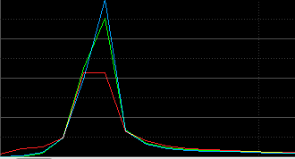

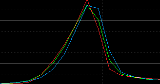

Hola Alex.
Primero tienes que comenzar arreglando el histograma.
Mira el histograma de tu imagen roja. Ahora mira este otro que tengo yo. Ahora compruébalo en tu imagen. Y ahora en esta. Con un simple paso, has ganado un montón.
Esta es la base de tu histograma, cada vez que termines un proceso, abre el histograma y procura que se quede equilibrado.
Si quieres sacar el polvo marrón, hazle caso al maestro "Hermano de Gon" que de esto sabe un rato. Cuando veas que una zona de la imagen te gusta como va quedando, protégela con máscaras, sean estrellas, nebulosa, fondo, etc y así sucesivamente. A tu imagen se le puede estirar hasta el infinito y mas allá.
Una herramienta muy potente es ExponentialTransformation, pero cuidado no la utilices de golpe, si la tienes que utilizar 10 veces, pues apechuga.
