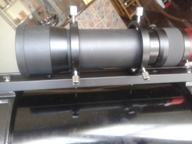

Lo de las anillas de guiado me lo dice todo el mundo. Voy a ponerlas directamente a la cola de milano. Creo que es imprescindible, después de las explicaciones que me dáis.

Bueno, ya tenemos el teles colimado y las anillas de guiado pegaditas a la cola de milano.
Veremos si hemos ganado algo.

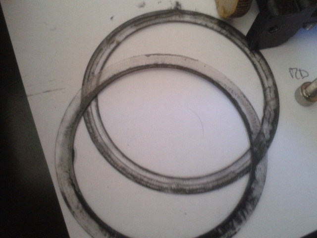

La CG5 es una buena montura, pero mecánicamente tiene unas peguillas que se pueden mejorar. Por internet hay un tutorial, http://www.astronomyboy.com/cg5/, que yo seguí en su momento, y la montura mejoró espectacularmente. Lo que es fundamental es cambiar la grasa china, que se parece más al pegamento.
Si no lo has hecho, te recomiendo que lo hagas. Saca muchas fotos, y pon las piezas en un folio, apuntando en el donde es cada una y no tendrás problemas. Si no recuerdo mal, lo único delicado era unas arandelas trasparentes, que estaban pegadas unas a otras.

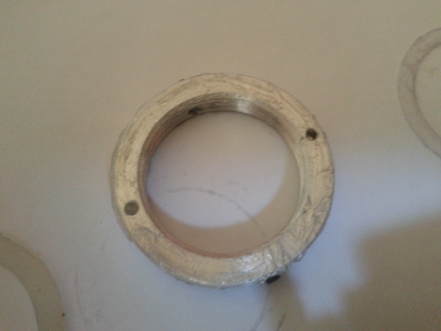

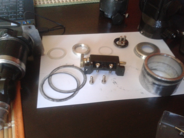

Sigiuendo las indicaciones de Marqués, me he decidido y vaya tela con la grasa que lleva esto. Es pegajosa como el Loctite. No se si lo apreciaréis en las fotos, pero vamos, eso es pegamento Hú Hú !!!!

Ahora un poco de lija fina, un cambio de grasa, un ajuste del backlash y verás como mejora la montura.

Bueno, ya tengo hecho el eje DEC. He puesto un vídeo para que veais la diferencia en el sonido entre el DEC que es el que he desmontado y el AR que está todavía de origen.

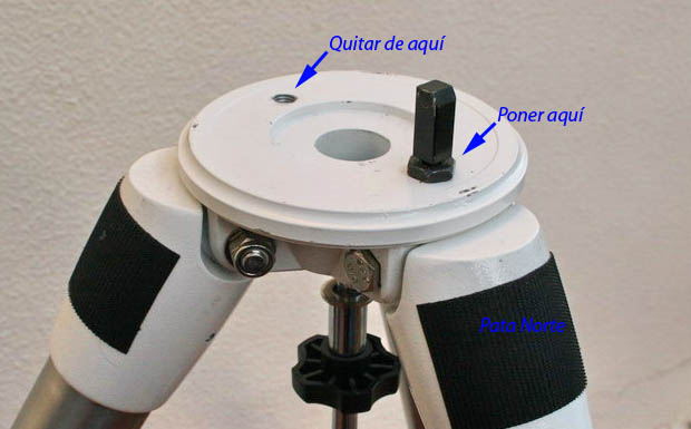

Y como nunca te acostarás sin saber una cosa mas, me acabo de enterar de que el pivote en el que encaja el eje de acimut debe estar en una de las patas, tal como en la imagen :
El trípode de la CG5 viene con el pivote al revés y por lo visto, esa sería la posición para el hemisferio sur. La explicación que me dan es esta :
La pata al norte en nuestras latitudes es por estabilidad. El centro de gravedad del conjunto trípode-montura-pesas-tubo no queda en el centro del trípode sino hacia el lado norte. Colocando una pata hacia el norte alejas el apoyo del trípode de la proyección vertical del centro de masas.
Sería este otro más de mis problemas de guiado ????. Saldremos de dudas en breve.
Espero que todo esto le sirva a quien se inicie como yo.
