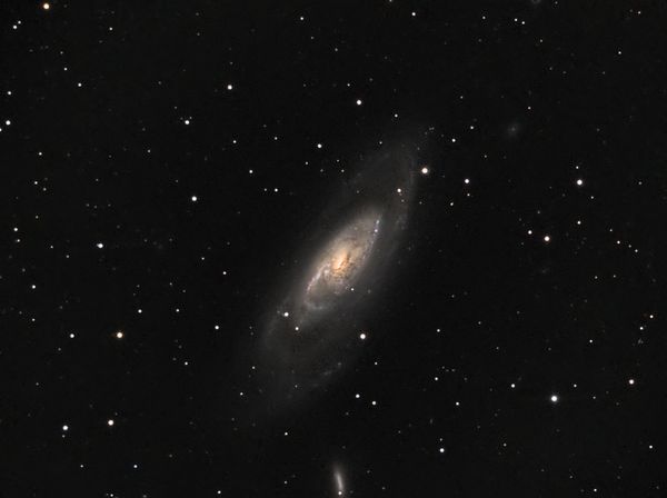

Una foto de M106 hecha con el Newton 200/1000 y la XCM2000.
El procesado: Alvinillo

Está bastante bien, las estrellas redonditas, nada de ruido, mucho detalle, un procesado muy fino, incluso está en monocromo como a mi me gusta, felicidades.

Me gusta gon. Haceis un buen equipo.

Esto ya no son NGC's, aquí si que hay más chicha que sacar...
Parece que la calibración de color no ha sido del todo acertada, en la galaxia se aprecian zonas de crecimiento estelar (azules), regiones de HA (rojas) y el núcleo de colores más cálidos.
No he podido evitar bajarme la foto para invertir 1 minuto con ella en hacer una simple calibración de color con Pixinsight y ha salido esto:

Gracias a todos por pasaros y por los comentarios.

Dejo un pantallazo de lo que he hecho con el Pixi por si quieres probar con otras galaxias.
Re: M106
Yo el preview 1 lo hacía sobre toda la imagen, y el 02 solo sobre un fondo sin estrellas. Voy a probar a ver cómo sale.
De todas formas esta es la imagen que le ha salido a Alvaro, que lo ha hecho con el Star Tools. Parece que le gusta bastante.
Gracias.
Re: M106
GON escribió:To el preview 1 lo hacía sobre toda la imagen, y el 02 solo sobre un fondo sin estrellas. Voy a probar a ver cómo sale.
Eso es para las nebulosas marcando la opción "extructure detection"
Por cierto, dale dos veces a aplicar, con una no dejaba estos colores.

Hola Juan, en efecto, la imagen me quedó poco saturada y no del todo balanceada. Lo vi despues de pasársela a Gon pero ya la dejé como estaba, es lo que tiene acaba las cosas de madrugada ;)
