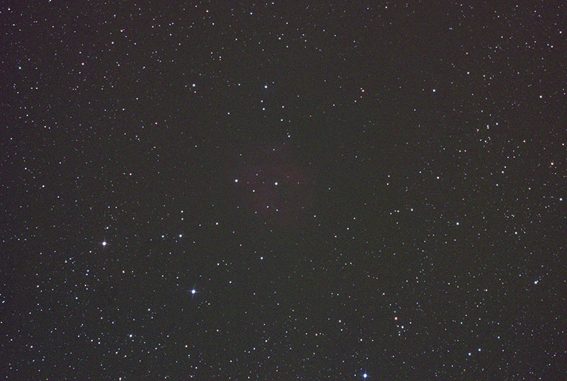

Aprovechando la buena racha de tiempo que estamos teniendo he estado tres noches con esta nebulosa.
Una noche saqué 12 tomas halfa de 10 minutos, y las otras dos 80 tomas de 3 minutos a ISO 800 con la Canon refrigerada.
La verdad es que viendo las tomas de RGB pensé que el Truño del 15 estaba al caer

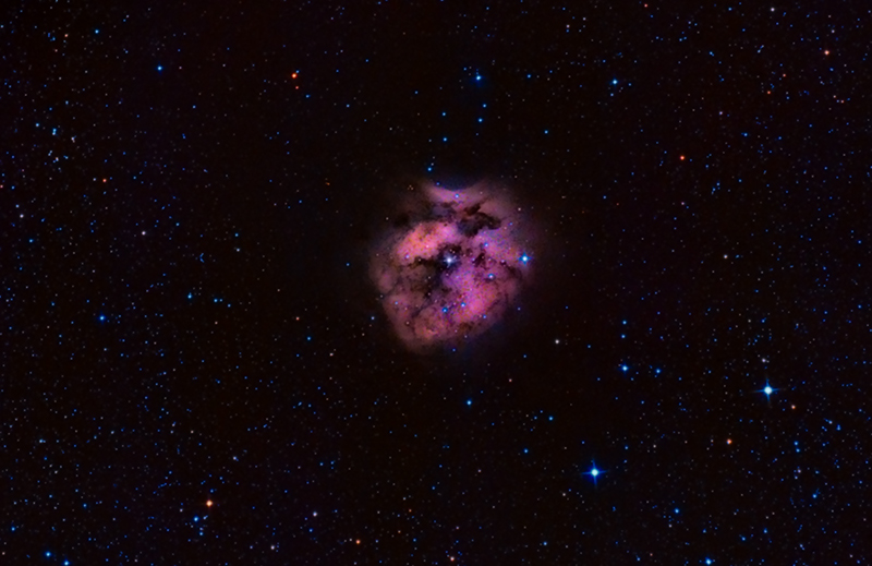

Pero luego al hacer el apilado de las 90 tomas (80 RGB y 12 Halfa) la verdad es que me quedo contento con el resultado.
Por supuesto he oscurecido el cielo a tope y a propósito porque salían gradientes de todos los colores y estilos jaja
Luperos aquí : https://dl.dropbox.com/u/10320274/coconfinalgrande.jpg
Por supuesto, hecha desde casa, Bétera.

Jooer Onor, que pasada, todavia me cuesta creer que apilando esas tomas con tan poca señal, consigas semejantes resultados.

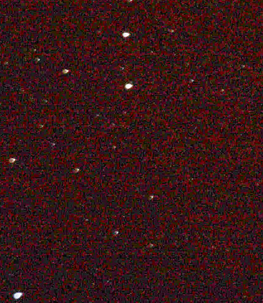

Por cierto ya tengo autoguiado y queria hacerte una preguntilla. La otra noche estuve probando y aun consiguiendo buenas graficas de guiado el resultado no termina de convercerme. Cuelgo una sola toma que saqué de unos 10s para hacer pruebas
Uploaded with ImageShack.us
como puedes comprobar las estrellas no salen puntuales sobre todo en los bordes. No creo que sea fallo en el guiado porque me sale la toma igual con exposiciones de tan solo unos segundos como en las de varios minutos. Tambien barajo la posibilidad de que sea "Coma" del propio tubo o la colimacion que despues comprobé y era defectuosa. Puede ser tambien que el viento me jugara una mala pasada ya que el poniente soplaba a rachas.
a que crees que es debido esas peladillas que me salen con exposiciones tan cortas?

Hola Vicente, no veo problema de seguimiento en esta toma de 10 segundos.
El efecto es COMA puro y duro.

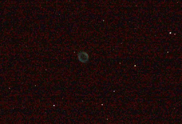

El centro de la imagen con la Nebulosa del ring las estrellas a lo mejor descolimadas pero sin efecto coma

Estas seguro Onor, es que se aprecia casi al centro de la imagen, puede ser que el secundario lo tenia un poco desviado?
Crees que es imprescindible un corrector de coma?
Re: Cocoon Nebula (IC 5146)
Con un newton para foto don Dsrl es fundamental si quieres aprovechar el sensor. Aun con corrector se tiene que recortar algo. si vas a recortar el 50% pues no hace falta corrector. Si nos vemos este fin de semana pruebas mi corrector y lo ves tu mismo. De todas formas es algo no excesivamente caro. Otra cosa que tienes que ver es si el enfocador está lo suficientemente ajustado par que no se incline por el peso de la camara.

A que te refieres con ajustado? sujeccion firme, centrado....Onor escribió:Otra cosa que tienes que ver es si el enfocador está lo suficientemente ajustado par que no se incline por el peso de la camara.

sujección firme que no se arquee con el peso, si no queda fuera de plano y de enfoque una parte del sensor y también salen estrellas raras en media foto
