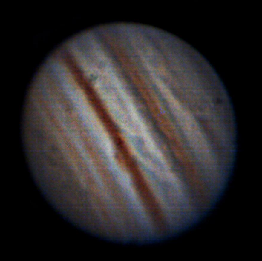

Limpiando el disco duro me he encontrado esto si procesar del año pasado en el CAAT. Está hecho con el MEADE LX 200 10", barlow 5x, y la lunita QHY5.
Me sale un rayado horizontal que no se quitar.
Por supuesto, queda mucho mejor si lo hago pequeñito, pero a mi me gusta asi, con todos los pixeles originales.

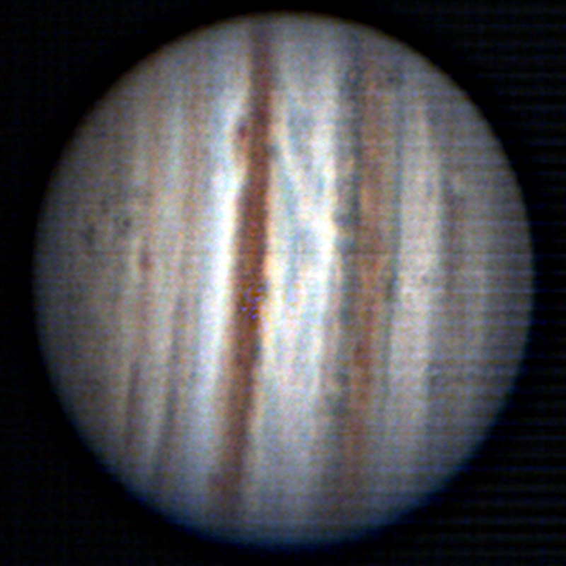

Otro de la misma noche. He hecho la prueba de ponerlo en pequeñito también.
- 2011_11_26_jupiter_00020-PART1_RTX_W_2L_resize.jpg (14.22 KiB) Visto 15764 veces
- 2011_11_26_jupiter_00020-PART1_RTX_W_2L.jpg (142.07 KiB) Visto 15764 veces

Gon, yo creo que ese Júpiter tiene mucha señal, pero el procesado está mal, pues las rayas que salen no deberían de estar hay (da la sensación que es un Júpiter transparente).
Seguro que si lo pilla Jordi y le aplica un Registax 6.0 te deja un planeta de escándalo.

Pue no se cómo mejorarlo ni quitarle las rayas.zonalunar escribió:Gon, yo creo que ese Júpiter tiene mucha señal, pero el procesado está mal, pues las rayas que salen no deberían de estar hay (da la sensación que es un Júpiter transparente).Seguro que si lo pilla Jordi y le aplica un Registax 6.0 te deja un planeta de escándalo.
Pero si alguien se quiere entretener y luego me cuenta cómo se hace le pago un par de cervecitas:
http://dl.dropbox.com/u/30885585/2011_1 ... -PART1.AVI
Este es el vídeo original

yo veo el barrado en la captura. Si la toma lleva el barrado, no creo que lo puedas eliminar.
Que me corrijan los expertos si no es así.

La toma está muy por encima del seeing posible y de la resolución óptica del conjunto. Con los píxeles de 5'2 micras de la cámra y los 12.500 de focal está a 0'09@/pixel, cuando el poder de resolución de ltubo es de 0'46"/pixel, y el seeing no creo que fuera mejor de 1".
Vamos, que se podría reducir por 10 y no perderíamos mucha información.
