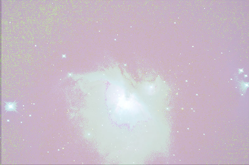

Hola compañeros,
Tengo problemas en DSS; con la Nikon d80 en jpg funcionaba y con d7000 da un resultado absurdo.
He probado a cambiar el patron de Bayer en los fit, he reducido de tamaño los archivos, desinstalado,vuelto
a instalar, he probado la nueva beta 3.3.3 beta 45 y nada.
Todo apunta a que la D7000 trabaje diferente.
Agradezco vuestra ayuda.
Enrique

Hola Enrique, no tienes ningún problema con tu Nikon, ni con tu Dstacker.
Simplemente has hecho algo para lo que no está diseñado el DS.
Has intentado unir tomas de distinto tiempo y distinta ISO, y además en jpg (lás imágenes raw que son las que hay que utilizar son mucho más oscuras)
Así que has vuelto medio loco al Dstacker y te saca algo así:
- autosavenrique.jpg (83.01 KiB) Visto 18130 veces

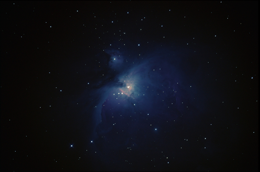

Hola Onofre, he probado con M42 en Raw, 36 exp.de 15" a 800 asa sin autoguia.
Convertidas a Tif-16 y procesadas con Deepskystacker, que gracias a tus consejos funciona.
Como empece pronto sale el tono azul.
Creo que Liveview funciona y DSS tambien; si autoguiando con más tiempo "quemo" me falta
conocer el procesado correcto para esto.
Dime que os parece esta foto.
Gracias y saludos.
Enrique

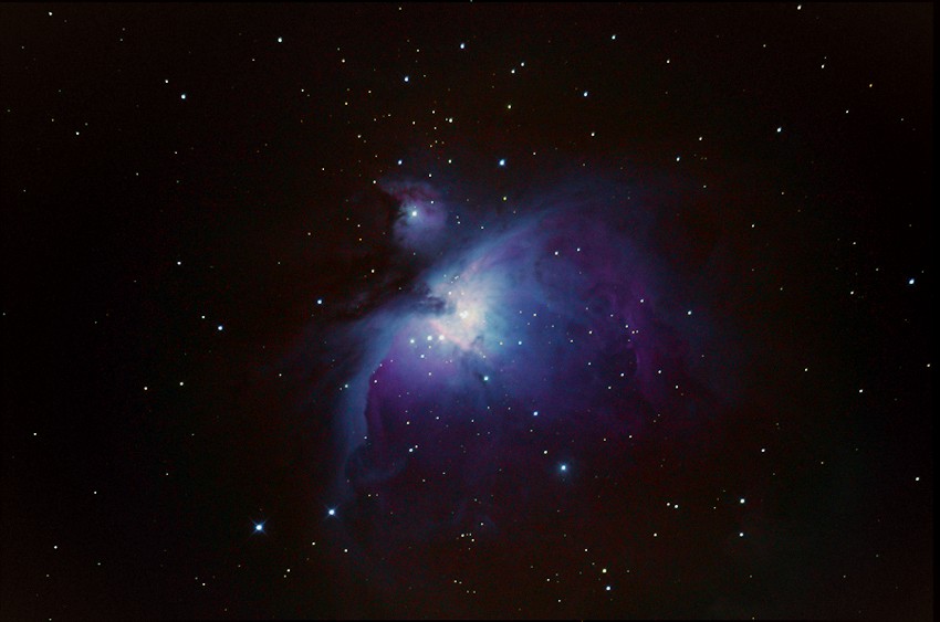

Re: DeepSkyStacker y Nikon D7000
Te la he reprocesado un poquito y aunque me ha costado encontrar el balance de color creo que esté más balanceada.
Tal vez del Tiff puedas sacar algo mejor, pero ya tienes donde probar
