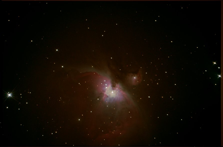

Hola compañeros!
Envio foto de m42, con 1200mm y Nikon
guiada con PHD. Os ruego y acepto consejos para subir el listón.
Gracias.

Hola Enrique, necesitamos más datos.
Número y tiempo de exposiciones, calidad del cielo, modelo de Nikon, tienes un viñeteo brutal a lo mejor has utilizado una fullframe.
De la información que tiene la foto intentando tapar el viñeteo te has comido la mitad de los datos (quiero decir que has oscurecido mucho la foto), tiene una tonalidad naranja-amarillenta que yo intentaría corregir.
Por lo demás enfoque , seguimiento, encuadre y núcleo muy bien.
Enhorabuena por la foto, un saludo.

Hola Onofre!
Son 4 exposiciones de: 10" 100 asa, 30" 800 asa, 30" 1600 asa y 537" 100 asa.
cámara d7000 jpg con mpcc directo a enfocador 2" y 1200mm f4.
Por fallo deepskystacker, convierto a bmp para usar imerge y PS
pensaba que el viñeteo se mejora procesando, pero recortar resulta evidente.
MontRos, puedes imaginarlo, (quizá un UHC).

Hola Enrique.Equirne escribió:Hola Onofre!
Enrique
Cuando emplees la cámara en Astrofoto, captura siempre en Raw, porque en JPG pierdes mucha señal.
El DSS puede apilar las imágenes en Raw y al final te convierte un fichero en formato tiff o fit. Luego la abres con Photoshop y la conviertes al formato que tu quieras.
En cuanto al viñeteo, se puede arreglar con procesado, pero antes tienes que crear el fichero de calibración Flat.

Hola Alfonso, reconozco como mejor el raw.
El DSS me dá un autosave que al abrir en PS sale muy saturado de color y difuso, (mal uso..)
Este fin de semana probaremos fuerzas nuevamente con m42 y DSS.

Enrique, el DSS cuando termina el apilado guarda un tiff de 32 bits y por eso al abrirlo con PS sale de esa manera, pero en el menu del DSS hay una opción que dice "guardar la imagen a un archivo" , esta la crea en 16 bits y puedes manejarla con PS.

Hola Alfonso:
Siguen los problemas en DSS; con la d80 funcionaba y con d7000 da un resultado absurdo.
Si DSS apila jpg 10 mpx de la d80, hoy los jpg 16 mpx de la d7000 ni por asomo.
Que si d7000 almacena en 12 o en 14 bits, que si la versión de firmware..
No he probado el formato raw, y quiero aprovechar los jpg que aún tengo.
