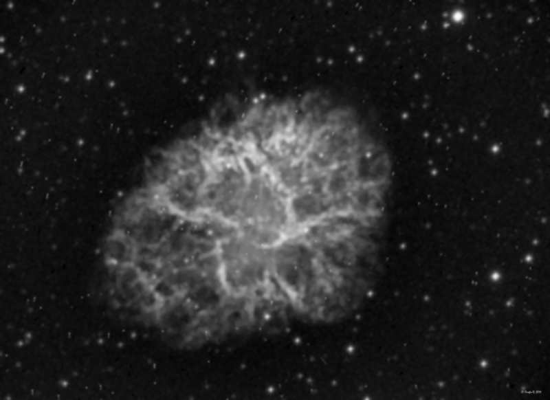

Bueno, como me dejáis tirado y no os venís conmigo a Higueruelas me tengo que conformar con hacer Halfa.
Aquí va M1, en Halfa, unas 15 tomas de 1100 seg (total unas 5 horas en dos noches) a 2300 de focal con atik 314. Con permiso del Hubble y de Alfonso que sin duda le dedicarán más horas jaja, yo ya lo dejo aquí que me voy a por otra cosa. La foto según complejos cálculos tiene una resolución de 0,47pulgadas/pixel, lo cual es una cagada para la m de cielo que tengo desde casa.
M1, o Crab Nébula, se cree que se originó por la explosión de una supernova que fue documentada por astrónomos chinos y árabes en el año 1054. Desde inicios del siglo XX se sabe que está en expansión por fotografias que se han ido comparando, cosa que nosotros confirmaremos desde AstroAVA en unos años

Esta muy bien Onor, se aprecian los filamentos y sacar eso desde casa es difícil, felicidades por esta captura desde casa, ya verás como te acostumbras, que ahora hace mucho frío fuera.

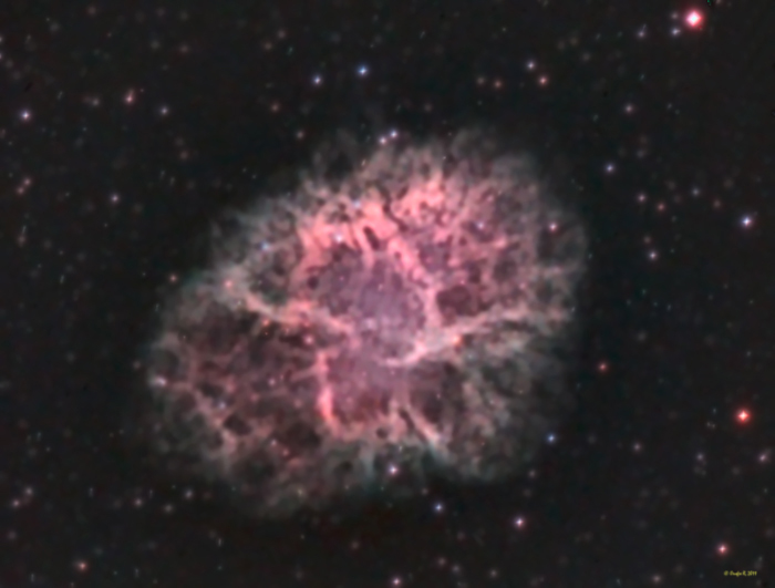

Como aún me sobró una horita anoche. le tire unas cuantas también en RGB con la canon a 3200 iso de 180 seg de duración, y con la luna y todo aún me salió más de lo que creía.
Solo la pongo como experimento, sin ánimo de nada.

Pues sacar RGB desde casa y con ese objeto tiene tela, no se te resiste nada. Por cierto, no estoy blandito, si le hubieras aplicado los flats te hubiera quedado mejor aún, que se ven unas manchas en la toma a color que no me gustan nada.
Ahora si tienes valor mezcla las 2 imágenes y saca un HaRGB*, ya verás como ganas en detalle.
*Ha como luminancia del RGB.

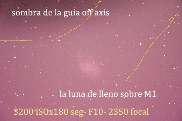

No creas que ya me sale humo al intentar mezclar las dos, pero hay un pequeño problema: como no coincide el tamaño no las puedo alinear.
Las manchas son el reflejo de la luna, mira el RAW que da pena:

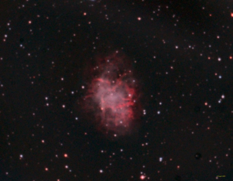

Abre las 2 tomas con el PixInsight, selecciona Staralign o algo parecido, coge como referencia la toma mas pequeña y carga la toma Ha.Onor escribió:No creas que ya me sale humo al intentar mezclar las dos, pero hay un pequeño problema: como no coincide el tamaño no las puedo alinear.

Había intentado muchas veces combinar, pero lo había dado por imposible porque pensaba que el sensor tenia que ser del mismo tamaño para alinear ¡¡¡

Está muy bien esa toma en Ha y con esa focal! Ahora que ya sabes combinar diferentes tomas seguro que nos sorprendes con algunas Ha nuevas y reprocesados
