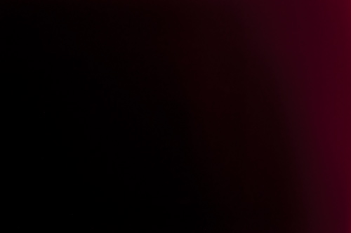

. Además no sé hacerlos sin pantalla de luz. Como curiosidad, mirad cómo me quedaron los darks... maldito led!
