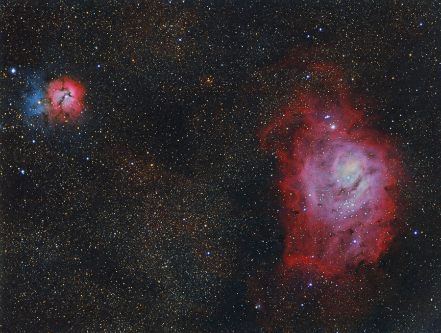

Poco a poco voy exprimiendo la Atik y esta imagen es prueba de ello. Esta zona se me había resistido anteriormente en RGB con la DSLR, pues al estar viajando muy baja en la zona Sur con vistas a Valencia, era imposible sacar información de un cielo tan anaranjado.
Solo dispongo de una hora en toda la noche para darle caña y es necesario meterle mas para eliminar el ruido, pero los árboles y mi propia caseta me tapan el objeto sobre las 00:00 horas.

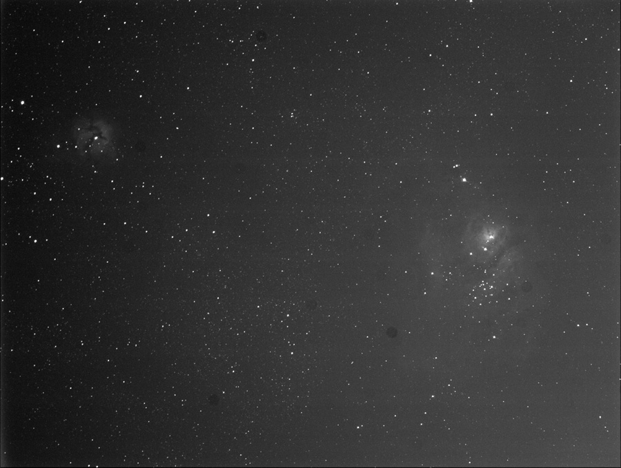

Si no viene el buen tiempo tendré que esperar al año que viene para meterle mas minutos y quitarle toda esa porquería ruidosa que le sale a la imagen, de momento esto es lo que hay. Adjunto toma en bruto donde se aprecia esa contaminación lumínica de la que hablo. Si os fijais bien se distinguen unas barras verticales en toda la imagen, esto es debido a que la imagen se quema aún teniendo solamente 2 minutos de exposición y esas barras las produce la misma cámara.

- 16 x 120" RGB
- 6 x 1200" Ha
- 3 x 1200" OIII
- Long Perng 100ED y Atik 383L+
Imagen en Alta Resolución
Toma en bruto de de 2 minutos en el canal rojo.

Vale va, recojo el guante. Es curioso como, al haber 5 canales, salen procesados muy diferentes según los combines. Yo he reforzado el canal azul con el OIII y he usado el Ha enmascarado como luminancia. Me gusta cómo ha quedado el núcleo, con bastante detalle. En cambio no he sabido destacar el azul de M20.
Re: M8 - M20
Vaya tela, como 2 personas con las misma información y con procesados diferentes le sacan diferente partido a la imagen, esto demuestra que el 80% del valor de una imagen depende del procesado que le apliques.
En tu imagen noto que le has sacado un detalle bestial a la laguna y la nebulosidad que la rodea, habría que probar de unir las 2 imágenes a ver que sale. En contra veo que se ha perdido algo del RGB.
