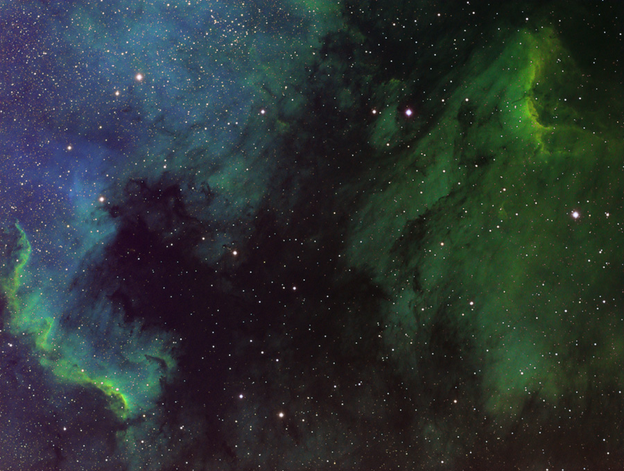

Pues ya he hecho algunas pruebas componiendo canales y está entretenido, aunque como todo es artificial, no hay nada 'correcto'. Lástima que en SII no hay apenas información... casi vale como máscara de estrellas :)
Os pongo mi versión que al final acaba siendo una variación de las paletas ya puestas, (OIII,Ha,SII) y virada.

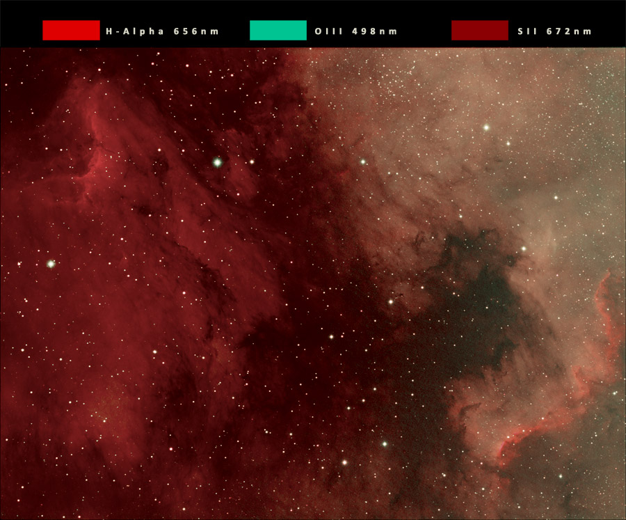

Aunque el tema de la fidelidad del color no me preocupa mucho, por curiosidad he mirado cómo se vería con el ojo humano son esos filtros y creo que es algo así:
H-alpha: 656.28 nm
SII: 672.4nm
OIII: 496 & 501 nm, usaré 498nm
y esta escala
http://mintaka.sdsu.edu/GF/explain/opti ... ering.html
Salvando los ajustes de negros, sale esto
Vista real.jpg (189.81 KiB) Visto 14791 veces

Alvaro, esta última imagen (la segunda) que has adjuntado, es la que mas se parece (en cuestión de color) al RGB tradicional y me alegra mucho que la hayas colocado para que apreciemos las diferencias que hay entre lo que podría ver el ojo humano y lo que capta la cámara.
En cuanto a la poca información que hay en SII, esto lo arreglamos con movimientos porcentuales, utilizando la información que hemos obtenido con los distintos filtros y te explico:
Para la imagen SHO he utilizado la siguiente fórmula:
(SII+Ha*0.2, Ha, OIII+Ha*0.1) le sumo un 20% de Halpha al canal rojo y aumento de esta manera la señal en SII, al mismo tiempo hago igual con el canal azul sumandole un 10% de Halpha. Debería de haber dejado el canal verde con un 70% de Halpha para igualar los porcentajes, pero esto queda a criterio del que trata la imagen y como mejor queda a la vista.
Antes con la Canon, ni me lo planteaba, ya que los gradientes se comían la imagen, pero con al CCD hay mas margen y por mucho que aumentes la señal sale información por un tubo.
Con respecto a la primera imagen que has compuesto, esta muy bien en cuanto a profundidad, pero como ya he dicho antes, el color es a gusto del que procesa la imagen y a mi me vale, aunque tengo otras preferencias.
Gracias por tu trabajo y espero que sigas disfrutando del NarrowBanding.
P.D. Seguro que Pepe se sorprende con este movimiento porcentual entre frecuencias, pero en el NarrowBanding no tiene reglas y cada uno las aplicamos según nuestro criterio de Astrofotógrafo.

zonalunar escribió:Para la imagen SHO he utilizado la siguiente fórmula:
Entiendo lo que dices, pero no veo que estés potenciando el canal SII. Con esa fórmula está claro que aumentas la señal del canal rojo, pero no hay más información de SII. De hecho, al distribuir la misma señal (Ha) por los tres canales RGB, estás aumentando la presencia de la señal Ha y perdiendo saturación de color, aunque es cierto que la imagen no sale tan bi-color.
Por curiosidad, cómo aplicas los porcentajes en las paletas? yo utilizo opacidades y modos aditivos, pero no he conseguido hacerlo con el Pixinsight
zonalunar escribió:Con respecto a la primera imagen que has compuesto, esta muy bien en cuanto a profundidad, pero como ya he dicho antes, el color es a gusto del que procesa la imagen y a mi me vale, aunque tengo otras preferencias.
Yo también prefiero otras paletas, pero era por postear algo diferente :D Además al final acabas dando vueltas a las mismas paletas, no hay mucho más.
Ya que estamos, os cuento cómo la he procesado porque he hecho algo diferente.
- Procesar los fits en Fits Liberator
- Asignar canales RGB a OIII, Ha, SII en porcentajes de 100% a cada uno
- Capas Ha y OIII compuestas en modo Color Dodge y enmascaradas con la propia SII para no engordar las estrellas
