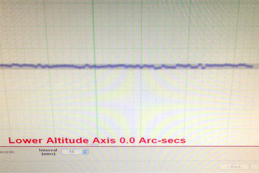

Dicen que una imagen vale mas que mil palabras, pues esta que os adjunto, muestra los avances que vamos teniendo (poco a poco, sin agobios) con la montura Paramount del CAAT, Pedro.b y un servidor.
Esta gráfica es de anoche en el CAAT y muestra el resultado de la puesta en estación de la montura, se puede comprobar que la media resultante final, nos da un 0,0 arc-segundos en 10 minutos en el movimiento de altitud. Aunque no tenemos la imagen del movimiento en azimut, os puedo decir que en 15 minutos se nos fue solamente 2,4 arc-segundos. También pudimos crear la curva del error periódico y con la curva grabada en la montura tenemos un error de +- 3 pixeles, pero esto ya se soluciona con el autoguiado.
Termino diciendo que para exigirnos aún mas, todo estos datos están realizados con una cámara de 752x582 píxeles (chip de 6,5micras*6,3micras) colocada en el CDK de 17" con 2930 de focal, es decir, que los datos se registraban a 0,44 arcsec/pixel.
Ahora solo nos falta la colimación, pero eso lo dejamos para la próxima luna nueva, esperemos que salga todo bien y dejar un equipo bien equilibrado para el disfrute de todos los socios.
