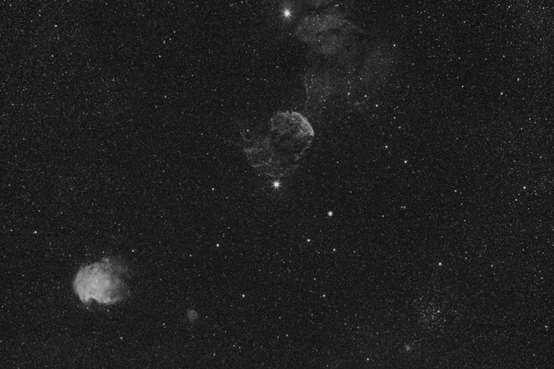

Marques, el filtro lo acoplo en el frontal del objetivo con 3 anillas roscadas que me convierten la rosca 67mm a 48mm. Esto crea un pequeño viñeteo con la focal a 5.6, pero se soluciona con los flats.
Mira como sale la toma en halpha despues del apilado
Gon, en banda estrecha solo hay información en halpha, por eso he utilizado esta composición RGB+HA.

Al principio se lo encargue a un tornero, para que me fabricara una anilla de 67 a 48, pero me puso la pega de que tenía que quedarse con el objetivo, para ir probando la rosca y no me molaba dejarselo.
Lo compré en fotocasion http://www.fotocasion.es/ .
- 1 anilla de 67-58
- 1 anilla de 58-52
- 1 anilla de 52-48 (Esta no aparece en la web pero hable con ellos por teléfono y me la consiguieron.
Pille esta configuración para poder utilizar los objetivos con rosca de 58 tambien.
Todo por 38 Euros (portes incluídos).
