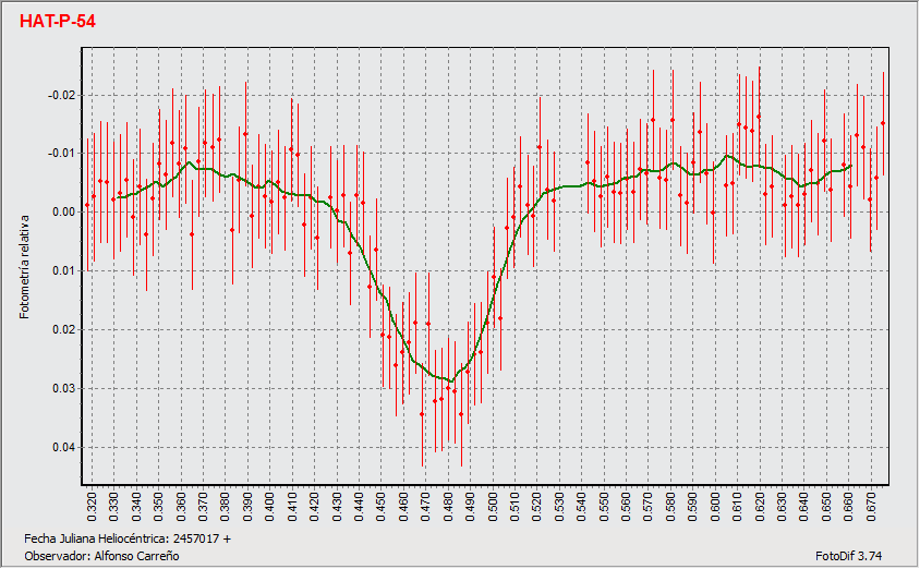

Después de varios días sin funcionar la web del ETD y la de este foro también, adjunto curva de luz del tránsito del exoplaneta HAT-P-54 descubierto este año.
Datos del ETD:
http://var2.astro.cz/tresca/transit-det ... 1419607203

Una curva realmente preciosa Alfonso. Pese a que el planeta no pasa por el diámetro de la estrella, la caída de luz es simétrica y notable. Un buen trabajo.

Gracias Pepe por el comentario.
Yo también me he quedado sorprendido con esa simetría y no puedo compararla con otras curvas para contrastar si esta bien, ya que es un exoplaneta recién descubierto y tan apenas hay datos en el ETD.
Haber si os animais y lo haceis desde el CAAT, que últimamente no vemos trabajos vuestros y se echan de menos.
La curva la he sacado con mi truño-cámara QHY6 y cada vez estoy mas convencido que no se necesita un gran equipo para realizar estos trabajos, incluso me estoy planteando probar con mi Canon, ya que hay trabajos muy buenos realizados con este tipo de cámaras.
