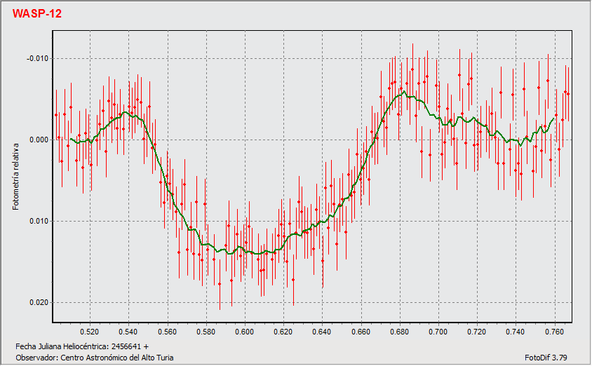

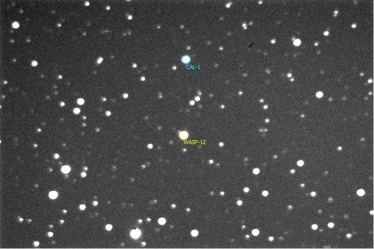

Ayer sábado fuimos al CAAT Vicente Mas, Pedro Brines y un servidor, para seguir con la remotización del CDK y de paso por la noche tirarle a dos exoplanetas que estaban a tiro y comprobar que con Luna llena también se pueden hacer cosas interesantes.
El tránsito del primer exoplaneta HAT-P-32 se fastidió a la mitad, el autoguiado empezó hacer cosas raras y nos pilló en plena faena con el jamón y la cervezita, así que cuando volvimos ya estaba el desastre.
Con el segundo WASP-12, todo un éxito, la gente durmiendo y el Meade sacando fotones hasta el amanecer, alcanzando un precisión con la SBIG ST-7 de 2.5 mmag.
La diferencia de brillo del tránsito (Depth) está en 0.0169, que no está nada mal, pues la oficial es de 0.0151.
Os adjunto los datos, las imágenes y en enlace al ETD. Os pongo un dropbox con los fits, por si alguien quiere practicar con el fotodif.

Hola Alfonso. Me he bajado los fits y he probado a procesar el tránsito.
Qué facil es. La primera vez que algo astronómico me sale a la primera.

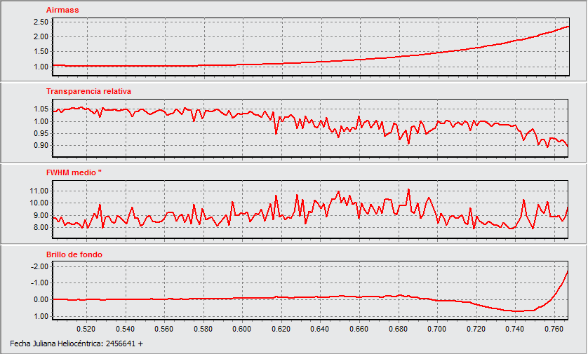

Pongo mi gráfica. Aunque no es lo más correcto he colocado en el eje x el horario valenciano. Me ha llamado la antención cómo se van dispersando las medidas según avanza la noche.
