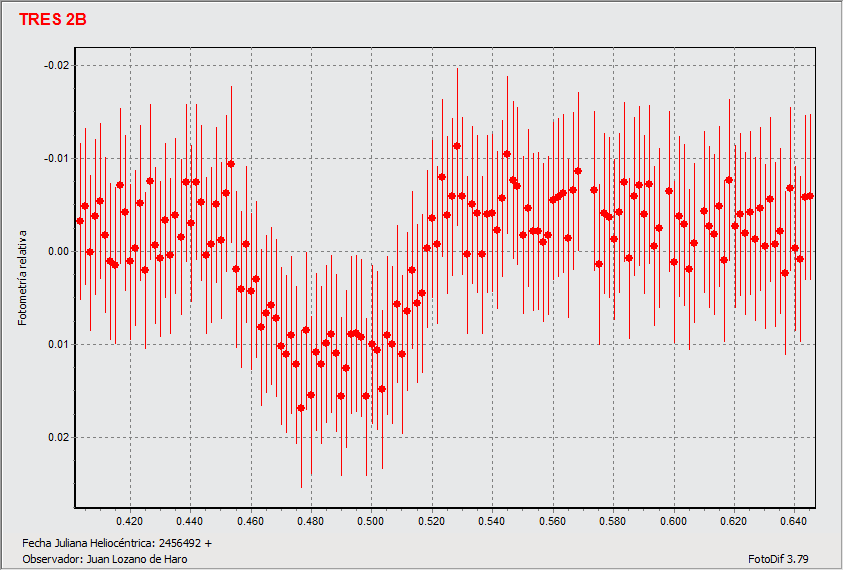

Son 144 imágenes de 120" con filtro fotométrico R y en bin.1 hechas desde el observatorio con guiado AO8 y Luna al 66%.
Y aquí la curva:

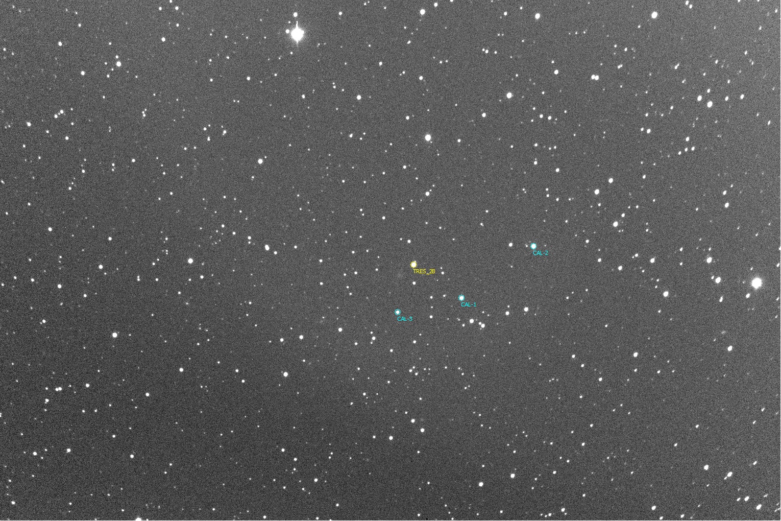

Este es el campo fotografiado donde se encuentra la estrella donde órbita este exoplaneta.
