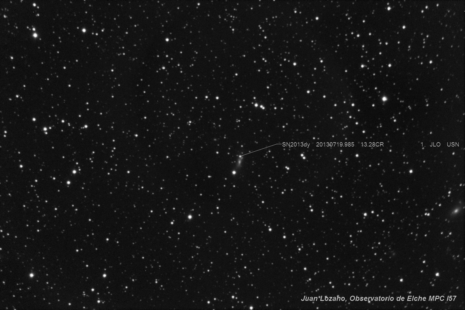

Aprovechando la automatización del observatorio y el buen tiempo que está haciendo decidí programar una sesión de supernovas, para recordar lo bonitas que son las galaxias y estos fenómenos tan interesantes que ocurren en el universo.
Aquí dejo las fotografías y un pequeño resumen de cada Supernova encontrada.
SN2013bi
Descubierta el 24 de Marzo de 2013 por Zhangwei Jin and Xing Gao
SN 2013bu
Descubierta el 21 de Abril de 2013 por Koichi Itagaki
PSN J16162429+5153057
Posible Supernova descubierta por Tom Boles el 18 de Julio de 2013 (solo hace 2 días) en esta lejana y pequeña galaxia anónima.
SN 2013dr
Antes PSN J17193026+4742046 descubierta el 30 de Junio de 2013 por un telescopio automatizado para Supernovas (ASAS-SN), se encuentra en la galaxia PGC 60077
SN 2013dy
Antes PSN J22181760+4034096 descubierta hace 10 días de la toma de esta imagen, el 10 de Julio de 2013 por otro telescopio automatizado, esta vez se trata del Lick Observatory Supernova Search.
Esta es la supernova más reciente y brillante que podemos observar ahora mismo desde nuestra posición, alcanzando la magnitud 13.28.
Este es el informe de enviado a las listas de observadores de estas supernovas:
OBS: Juan Lozano
TEL: S/C 250 mm
CCD: ST8-XME
CAT: USNO A2.0 / CMC-14
OBJETO FECHA MAG +/- N OBS CAT
SN2013bI 20130711.901 15.78CR 1 JLO USN
SN2013bu 20130717.089 16.27CR 1 JLO USN
SN2013dr 20130720.043 14.91CR 1 JLO USN
SN2013dy 20130719.985 13.28CR 1 JLO USN
SN2013dr 20130720.064 15.02RR 1 JLO USN
SN213dy 20130720.007 13.41RR 1 JLO USN
SN2013dr 20130720.082 14.73VR 1 JLO USN
PSNJ1616 20130719.879 14.84CR 1 JLO USN
PSNJ1616 20130719.900 14.87RR 1 JLO USN
PSNJ1616 20130719.945 14.84VR 1 JLO USN
PSNJ1616 20130719.964 14.92VR 1 JLO USN

Hola compañeros:
Enhorabuena Juan por tus recientes descubrimientos en el campo de las estrellas variables. Este campo de la astronomía es verdaderamente apasionante, y ciertamente engancha.
Las supernovas es uno de lo fenómenos que más violentos del Universo y son dignos de estudiar. Quizás Juan si alguna de las que has puesto por aquí son del tipo Ia, podrías intentar hacerle un seguimiento pues de un mes y sacar la curva, tal vez podamos calcular la distancia a la que está la galaxia.
Un Saludo y, de nuevo, enhorabuena por tus descubrimientos.
