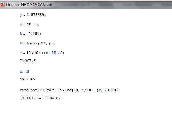

Hola compañeros:
Acabamos de realizar unas estimaciones de la distancia al cúmulo que Pepe Bosch Eduardo Calvo y un servidor llevamos estudiando 3 meses y, por fin, y aún cogiendo los datos con pinzas, podemos decir que el cúmulo globular se encuentra a 231.000 años luz de la Tierra, frente a los 225.000 que se consideran oficiales, dando un error relativo algo menor al 2.9% de la distancia oficial...increíble.
No obstante, aún queda mucho trabajo por hacer respecto a este cúmulo...corregir extinción atmosférica, sacar una curva de luz perfilada y aceptable, volver a realizar los cálculos en base a estas correcciones... Pero los primeros datos después de 3 meses de trabajo empiezan a perfilar el camino.
Pantallazo Mathematica.png (27.84 KiB) Visto 11899 veces

Enhorabuena a los tres. Buen trabajo. Y acertar haste un 2'9% es todo un logro.

Alejandro, molaría que nos pusieras lo que hay detrás de esos 3 meses de trabajo. Método empleado, equipo, filtros, horas empleadas en las capturas, software utilizado, etc.
También podrías decirnos si con esos datos se pueden descubrir variables, exoplanetas, curvas, etc.

Pues en principio queremos publicar en Rigel un par de artículos contando pues toda la metodología etc. No obstante, podemos adelantar algo.
Básicamente el equipo utilizado es el LX200 de 16'' del CAAT. El software usado para este trabajo se reduce casi por completo al Maxim DL, tanto en las capturas de las imágenes como en el calibrado y en el procesamiento de las mismas. Para ciertas tareas muy concretas en la calibración de la extinción atmosférica (esta tarea aún pendiente) hemos usado tanto el Maxim DL como el FotoDif, llevando los datos que nos proporcionan a una hoja de cálculo para su tratamiento posterior.
Las capturas suman a grosso modo, un total de más de 40 horas de seguimiento de este cúmulo.Por el momento hemos trabajado en banda V, pero hemos de cambiar de estrategia y empezar a tomar datos en luz integral. Aún queda muchísimo trabajo por hacer, suponemos que un par de meses más para terminar de refinar los cálculos, sacar una curva en condiciones, medir correctamente el período, corregir adecuadamente la extinción atmosférica, etc.
La verdad es que no es fácil medir distancias tan grandes. Quizás debiéramos haber empezado por algo más fácil...pero que sería de la astronomía sin retos. Para hacer cosas fáciles ya están todos los demás. Si queremos que el CAAT sobresalga sobre el resto de observatorios hemos de hacer cosas que no hagan los demás.
Tendríamos que quedar un día Pepe, Eduardo, tu y un servidor y ver que podríamos hacer conjuntamente, pues ciertamente desde el observatorio se podrían hacer cosas que ni siquiera soñamos.
