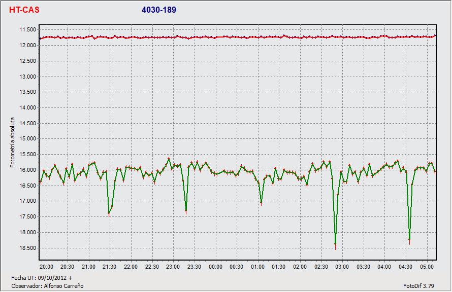

Estoy muy contento con los resultados de esta variable en la constelación de Casiopea, sobre todo porque es débil de cojones y mi equipo ha sido capaz de resolverla, llegando a superar la magnitud 18.
HT Cas es una variable cataclísmica de tipo UGSU-E y tiene la particularidad de presentar dos tipos de outburst, el habitual de las UG, y un superoutburst. Estos tienen una duración de 5 a 10 veces la duración de los normales y también el brillo es ligeramente superior (una magnitud) al alcanzado por los outburst habituales.
Si os fijáis en la curva comprobareis 5 outburst con un período, de 1 hora 46 minutos, que es el período exacto indicado en la base de datos del AAVSO (0.07364720310). Lo que mas me ha impresionado es lo que comentaba en el párrafo anterior, sobre la diferencia de magnitud entre los diferentes outburst que se aprecian en la curva.
Esto de las variables cataclísmicas es una pasada y lo que más me jode, es no saber interpretar muchos de los datos que obtengo, como lo hace nuestro compañero Pepe Bosch.

¡Qué maravilla Alfonso!, la de cosas que hay ahí. Las bajadas más importantes indican varias cosas, por una parte al acabar prácticamente en un pico es que se oculta muy rápido la enana blanca y sale enseguida, lo cual indica que el ángulo de inclinación del sistema es grande, es un "grazin eclipse" o eclipse de los que pasa casi rozando. Hay una clara mancha brillante (o dos) por el escalón que presenta después de la gran bajada. Dos manchas brillantes y una enana blanca podrían dar lugar a los 5 picos que se ven en todo un periodo orbital. Los outburst también indican que igual son discos magnéticos de acreción. Sería interesante que pasaras los datos en csv para importar la tabla y así modelizarla con Mathematica o Excel. Muy buena curva.

Pues gracias Alfonso a los dos formatos que me has pasado me he puesto manos a la obra con Origin y Mathematica para procesar los datos. Con el primero he hecho un suavizado de los puntos para obtener una curva de luz más tratable. Me he quedado con el mínimo más profundo que ha sido donde he visto lo más característico, en los otros picos de tu curva de luz se puede hacer algo similar. Las curvas de luz se asemejan a los típicos hombros de los discos de acreción de U Gem, SU UMa, Z Cha y IY UMa, entre otros.
Modelizar la mancha brillante es fácil y para ello el Mathematica es poderoso. Como es un punto que pierde brillo de manera suave tras el eclipse, una curva gaussiana ajusta bien su comportamiento. La enana blanca al caer bruscamente de brillo se ajusta muy bien a una función delta de Heaviside (además en esta estrella al ser grazing eclipse está más justificado). Como la curva de luz de HT Cas se puede poner como la suma de los efectos debidos al punto brillante, la enana blanca y el disco de acreción y conozco todo menos la curva de luz del disco, he hecho ingeniería inversa y restando unos de otras he sacado la curva de luz del disco, o sea,
Disco de acreción = HT Cas - Mancha brillante - Enana blanca
El resultado, que muestra la gráfica, me ha gustado mucho.
Aparecen bastantes fluctuaciones en el disco como cabría esperar, y similares a las curvas de luz que aparecen en la literatura. Solo falta argüir que he sumado magnitudes lo cual no es del todo correcto, lo que se suman son intensidades así que las curvas saldrían algo más pronunciadas. Habrá que seguir analizando los otros picos y ver a que responde tan singular comportamiento.

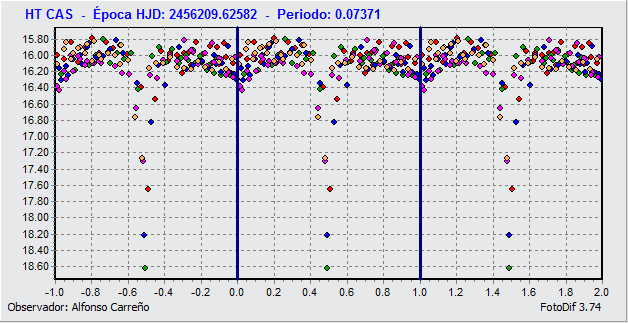

Adjunto la curva con el período calculado después de varias noches de capturas, el resultado es 0.7371, que se acerca casi milimétricamente a los 0.07364720310 que nos dá el AAVSO.
Ahora comprendo, el porqué de realizar varias noches con la misma variable, la curva se perfila muy bien y se puede apreciar esa joroba que tiene antes de entrar en el eclipse. Estoy supercontento con este resultado.

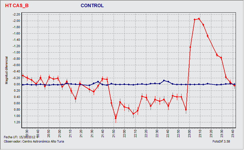

Enhorabuena a los dos, estoy impresionado de lo que habeis sacado ahí. Es impresionante como poco a poco se va avanzando. Tal fue mi impresión al ver esa curva con 5 períodos orbitales de HT Cas que pensamos rápidamente en hacerla desde el CAAT, ya que de esta manera se pueden implementar los datos que se puedan extraer de cualquier sistema, en este caso concreto HT Cas.
La siguiente curva está obtenida en banda B con el 16'' del observatorio. Ciertamente está a una declinación muy muy elevada, pero perfectamente accesible. Solo contempla 3 horas y poco de observación, lo que se traduce en dos períodos orbitales, a diferencia de los 5 períodos orbitales que sacó nuestro compañero Alfonso con casi 9 horas de observación.
Curva luz HT Cas_B.gif (19.83 KiB) Visto 16347 veces

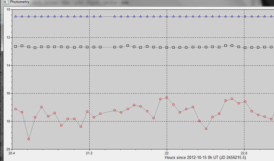

Aún tengo dudas sobre el algoritmo que usan los programas que utilizamos para trazar las curvas...aquí está la curva de la mismas tomas con el MaximDL usando las mismas estrellas de calibrado y control...

Será interesante dedicarle unas sesiones a este sistema. De nuevo, enhorabuena a Pepe Bosch y a Alfonso Carreño por tan sobresaliente trabajo.
