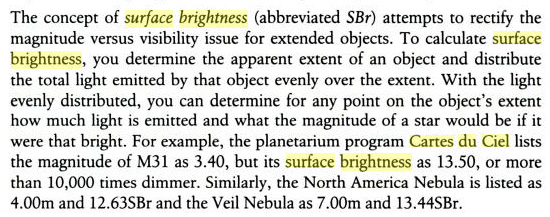

Astronomy Hacks
Traduciendo lo que me interesa:
Para calcular el brillo superficial, determinas la extensión aparente de un objeto y distribuyes el total de la luz emitida por ese objeto de forma uniforme en esa extensión. Con la luz distribuida uniformemente, para cualquier punto dentro de la extensión del objeto puedes determinar cuánta luz es emitida y cuál sería la magnitud de una estrella que fuese así de brillante.

Astronomy Hacks
