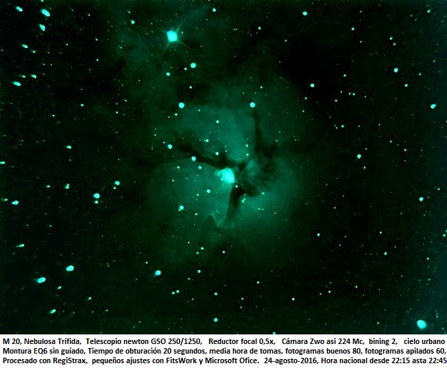

He abierto tema,
es complicado aprender sin tener un maestro,
de momento voy dando pequeños pasitos.
Anoche le tenía ganas a M 20,
empecé pronto porque estoy en medio del pueblo y en poco tiempo la nebulosa se esconde detrás de una finca,
menos mal que el goto me lo encuentra todo porque por el ocular de M 20 no se ve ni rastro.
Anoche saqué mi 250/1250, es un f5 pero con un reductor 0,5x se convierte en un f 2,5,
el coma del reductor es insufrible pero si trabajamos en bining 2 los resultados son bastante interesantes.
Lo malo es la montura que tiene algo de deriva, siempre hay que estar tocando el botoncito,
aún así todavía me permite obturaciones de 20 segundos
y con media hora de tomas hay suficiente.
Creo que el cielo urbano castiga bastante el contraste,
con las nebulosas todavía consigo algo pero con las galaxías no consigo nada.
Un saludo.

- final M 20, trífida, gso 250-1250, 0,5x, bining,2, 20s30m - copia_3.jpg (96.53 KiB) Visto 35061 veces

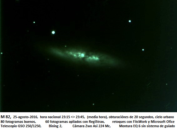

Creo que M 82 es la única galaxia que puedo fotografíar,
he hecho algunos intentos con M 51, M 63 y M 81 pero los resultados son muy poca cosa,
quizás sea el cielo urbano que contrasta poco,
con cielos oscuros los resultado serían mejores.
Un saludo.

- M 82, 250-1250, bining 2, 20s, 30 m,.jpg (43.57 KiB) Visto 35049 veces

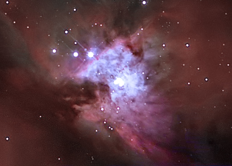

Siempre he dicho que yo con conseguir una fotografía la mitad de la mitad de la mitad de lo que hacéis vosotros me conformaría,
lo que me preocupa es que creo que con esta cámara, con estos cielos urbanos y con lo poco que sé de ésto poco puedo mejorar.
Anoche le puse la obturación a 60 segundos, la ganancia estaba al mínimo, media hora de tomas y solo pude sacar ésto
y eso que me he pasado de fritanga durante el procesado.
Quizás habrá que pensar en comprar una cámara pero con la suerte que tengo seguro que pillo la peor y me va fatal.
Un saludo.

- final 2M 51, 150-750, 0,5x, bining2, 59s,30m_7.jpg (53.76 KiB) Visto 35039 veces

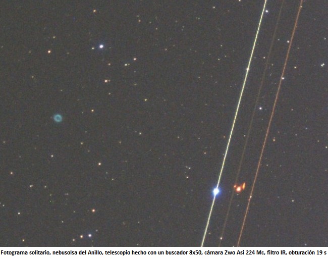

Me hice un telescopio con un buscador finder 8x50,
es un chisme muy vivertido, con 180 mm de distancia focal del guíado te olvidas,
pones la cámara y te vas a cenar que en media hora no se va a mover ni 3 mm.
Uno de los fotogramas me gustó especialmente, pasaba un avión y quedó su paso registrado,
me gustó tanto que aquí la expongo.
Un saludo a todos.

- avión, nebulosa del anillo.jpg (80.94 KiB) Visto 34890 veces

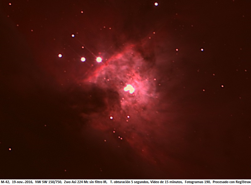

Hace tiempo dije que con poder fotografíar la nebulosa de Orion yo ya estaría más que contento,
bueno, ya lo he conseguido, no es una gran foto pero yo con poco me conformo,
eso sí, friki me ha salido un rato pero como a mí me gustan los colorines así la dejo.
Lo de la Llama será más complicado, en pantalla no contrasta nada, apenas se distingue,
creo que no voy a poder, tampoco con M31, M 33, ni mucho menos con la cabeza de caballo.
Un saludo a todos.

- 23_37_41 19-nov.2016, 5 s, 15 m - copia.jpg (71.47 KiB) Visto 34866 veces

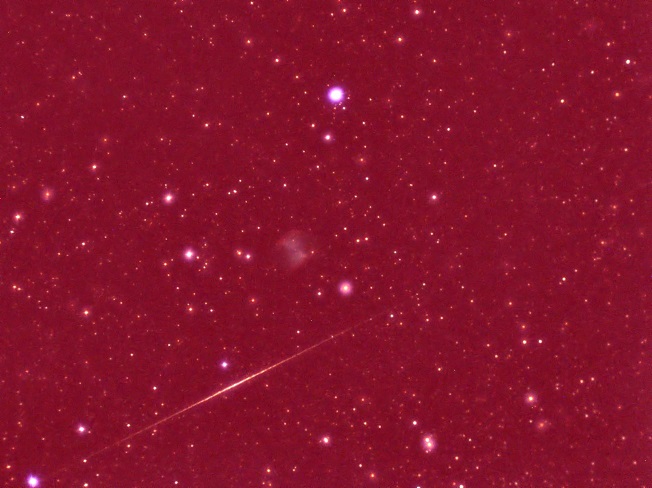

Estaba con el minitelescopio hecho a partir de un buscador de 8x50 y pasó un satélite,
creo que es lo único que saqué en toda la noche.
Un saludo.

- 0003_6 - copia.jpg (94.69 KiB) Visto 34815 veces
