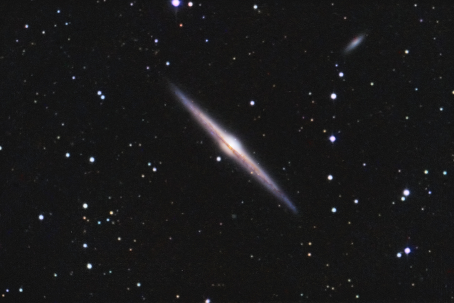

El pasado 4 de mayo tuve una noche razonablemente buena, aunque con mucho viento. Asi que no me quedó más remedio que montar el tubo pequeñito, un Equinox 66 400 y confiar en que no se moviera demasiado. Son 10 tomas de 500 s
Mientras hacía tiempo para intentar los velos probé con esta galaxia que siempre me ha gustado. No es la focal mas adecuada, pero esto es lo que conseguí.
Eso si, el procesado esta vez es mío. Con todos sus defectos.
- NGC4565_B - copia.jpg (63.14 KiB) Visto 24827 veces

Muy buena toma Gon, es una galaxia que me encanta y tu la has plasmado muy chula.
Aunque por ponerle algun pero veo las estrellas de abajo a la derecha un pelin alargadas, puede que sea el puñetero viento que comentas o es que estoy un poco obsesionado con ese tema por culpa de mi newton sin corrector de coma

Me alegro GON que puedas afotar, llevas una racha muy buena, aunque sean Truños del 15, como este.
Ese color anaranjado en el centro de la Galaxia es la primera vez que lo veo, las estrellas parecen que están en 3D y lo único que me gusta es el fondo, lo has controlado bastante bien.

A mi me gusta mucho la foto. Desde dónde la has hecho que no había nubes ?. Es la Sbig ?
Re: ngc 4565
Gracias por tu comentario, y por la nota en el astrobin. Pero no nos pasemos que no es para tanto.Jansalex escribió:A mi me gusta mucho la foto. Desde dónde la has hecho que no había nubes ?. Es la Sbig ?
La foto está hecha desde mi caseta de Denia. La tenía justo encima del Montgó, con el máximo de turbulencias que te puedas imaginar además del viento de esa noche.
Denia suele estar nublado porque tiene un microclima raro. Y a veces va al revés del resto de Valencia. No me extraña tener buen tiempo cuando en el CAAT no se puede ni estar.
En cuanto a la foto, no se porqué salían esos halos en las estrellas más brillantes. No son del procesado sino que estaban ya en la toma original. Igual era el viento que movía el tubo más de lo que yo creía. Para que te hagas una idea la máscara bathinov de metracrilato salió por los aires en un descuido.

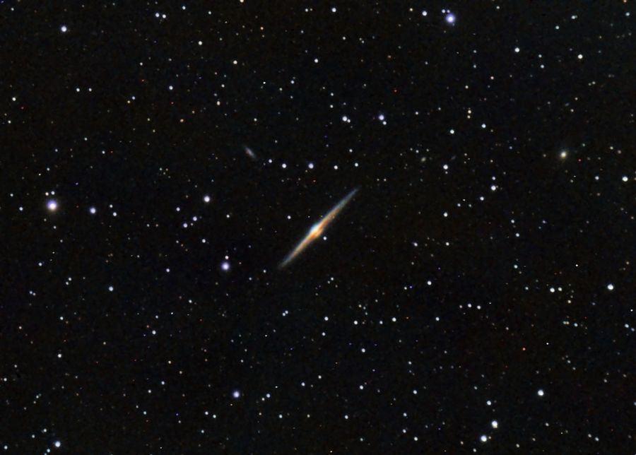

Bueno, como GON me lo ha pedido por privado, adjunto una imagen que tengo de esta galaxia capturada con la ST-7XME de AVA y mi refractor de 100mm. Solo tengo la luminancia, asi que GON ha sido tan amable de prestarme su RGB que tiene de NGC4565 y lo he utilizado para pintar la mía. Espero no ir al infierno, por cometer este sacrilegio.

Hale, ahí va eso. Tocat els collons !!. Con sus estrellas redonditas, su detalle, su color y su fondo limpio de polvo y paja. Qué más quieres Baldomero ?

Gon para estar hecha con viento desde el Montgó no está nada mal, has captado muchas estrellas pequeñas y el colorido a mi me gusta, que se puede hacer mejor... pues si, pero también en mejores condiciones. (respecto al procesado, hazme una máscara con las estrellas y galaxia, limpiando la máximo el fondo y metele waveletes-bias, 100 en la primera capa 50 en la segunda 10 en la tercera y 2 en la cuarta, la quinta y sexta la dejas sin nada, a ver si mejora la definición)
