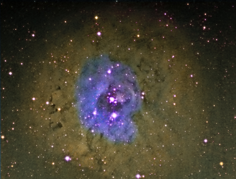

Después de más de una semana que llevo detrás de este Sharpless 150 que está en Cassiopea, con esta nebulosa de emisión donde se ven las estrellas en formación. A ratos mientras se nublaba cada noche, al final la he despachado con 80x600 Ha, 20x 600 S2 binning 2 y 20 x 600 O3 binning 2. Con la pequeña 314 que me abarcaba el campo justo y el Newton 1000/f4.
Yo pretendía que me iba a quedar algo así o mejor : http://www.manuelj.com/Astronomy/Nebula ... &k=XSNCfd3
Pero claro que no ha podido ser esta vez, ahora con lo que me ha costado parir este truño no me lo voy a guardar jaja:
- sh170forov2.jpg (243.05 KiB) Visto 22135 veces

Onofre, yo creo que las 2 imágenes tienen algo en común, están procesadas con el Truño-Proceseitor.
!!! Joerrrrrrrr, con esa cantidad de datos, seguro que tienes un fotón en tu ordenador y no te has dado ni cuenta !!!
Yo ya estoy desconectado del mal, asi que si "El Hermano de Gon" quiere procesarlas, envíaselas a él.

Esta Onofre no me gusta, tiene un aspecto poco coherente para la cantida de tomas que hay y menos con esa ccd y el pepino
Que ha pasado?
Sabes que estoy disopuesto a darte clases de combinado
Que ha pasado?

Con os combinados voy de autodidacta, de truño en truño jajaja
Re: Le Petit Rosseta, La peque Rosseta, el gran Truñaco .SH2
Me encanta tu sinceridad Onor.
No desesperes que no todos son el Madrid o el Barsa, también estamos el levante, granada, etc...
Un saludo (a mí esta tampoco me gusta ¿eh?)

Toni, yo creo que Onofre le gusta mas que le procesen las imágenes y por eso hace esos truños del 15, para que nos de rabia y le digamos "Vaaaa, pásame los fits y yo te proceso la imagen".ToniMancera escribió:Esta Onofre no me gusta, tiene un aspecto poco coherente para la cantida de tomas que hay y menos con esa ccd y el pepino
Que ha pasado?
El tío es un crack capturando y autoguiando, tu lo has visto igual que yo, pero cuando se pone delante del ordenador la cosa cambia.
P.D. Aunque reconozco que la SHII-185 la dejaste de fábula, Onofre.
Pues es cierto que a mí tampoco me gusta, pero me alegra que la postees. En cuento ponga la que estoy haciendo yo te sentirás mucho mejor jeje
De todas formas supongo que esto te pasa porque ya le estás tirando a objetos débiles de narices. Las tomas apiladas de cada filtro también tienen ese aspecto o es cosa del combinado?

Por fin una imagen humana. Que ganas tenía. Yo me estoy buscando un foro de aficionados para postar mis fotos porque me he cansado de hacer el ridículo.
Yeeeeeee Gon, queremos ver tus fotos, sean buenas, truños o lo que sean. Se trata de compartir y pasarlo bien. Y si te cae alguna crítica, pues bienvenida sea, aunque siendo novato como eres en astrofoto, seguro que todo son alagos.GON escribió:Por fin una imagen humana. Que ganas tenía. Yo me estoy buscando un foro de aficionados para postar mis fotos porque me he cansado de hacer el ridículo.

Pa que veas Gon jaja ¡¡¡ como la cagamos y nos reímos jajaja
Coño, SHII 185 jioer, he tenido que mirar qué era, aahh IC 59-63 ¡¡ un golpe de suerte está bien de vez en cuando ¡¡
¿ Suerte ? No, que te lo curraste y por eso se quedo bien. Encima es un procesado jodido. Felicidades otra vez por esa sharpless y a ver si este truñaco lo conviertes en AAPOD.Onor escribió:zonalunar escribió:

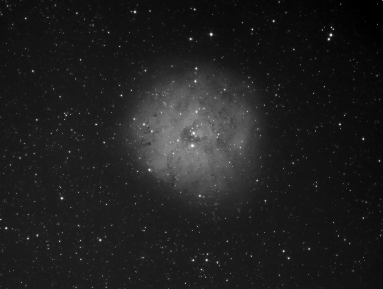

Creo que a esta le voy a tener que echar horas y horas para poder sacar algo en S y O, de las tomas de ayer nada de nada, o incluso salir al CAAT para tomar el S y O en cielo limpio y oscuro.
De momento se queda en preview:
https://dl.dropbox.com/u/10320274/K1170v1drop.jpg

La transparencia de anoche no era muy buena. Cuando vayas a utilizar el filtro OIII, procura que no haya Luna, pues ese filtro no se lleva muy bien con ella y con la CL, pues te crea gradientes de un color verdoso.
Cuando te vayas a plantear un objeto en NB sigue estas reglas ( a mí me van bien):
1. Ha a tope de tiempo, yo procuro tirarle mediar hora por toma y vale para todas las noches, incluso con Luna.
2. OIII a tope de tiempo, pero siempre con noches oscuras y sin Luna, procurando que el objeto esté lo mas alto posible para evitar la CL.
3. SII a tope de tiempo, vale para todas las noches, el problema de este filtro es que capta mas ruido que señal, asi que te toca emplear fórmulas mágicas para ir añadiendo Ha y quitarle algo de ese ruido molesto.
He visto que empleas Binning 2x2 con OIII y SII, supongo que lo habrás visto en alguna web o te lo habrán comentado, yo no estoy de acuerdo con esa técnica. Ya sé que es para aumentar la señal en esas frecuencias, pero de donde no hay no se puede sacar, aunque utilizes el binning 4x4, eso sí, en SII aumentarás el ruido por toma.
