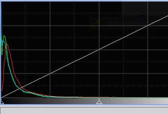

No quiero ser tocapelotas, pero está para criticar y mucho.
Solo voy a poner 2 imágenes, el histograma no te lo has merendado, te lo has cargado directamente.

A ver, pequeño truño verde: el histrograma se lo merienda la conversión y reducción a jpg para que entre en el foro. La original lo tiene completo.

Dudo mucho que ese mordisco tan brutal del histograma lo haga el foro, pero con un jpg de 80 Kb no puedo opinar mucho mas al respecto. Si puedes, adjunta un enlace a la imagen en alta resolución y así te damos mas caña.GON escribió:A ver, pequeño truño verde: el histrograma se lo merienda la conversión y reducción a jpg para que entre en el foro. La original lo tiene completo.

Enhorabuena por el trabajo, la fotografía muestra el detalle de las partes más brillantes, pero como bien ha dicho Zonalunar, las zonas más tenues están recortadas y da la sensación de oscuridad a la fotografía.
