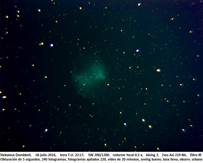

El truco de reducir el tamaño de una foto para mejorar la imagen es un clásico
pero hay objetos que pueden ser fotografíados con un tamaño batante grande y que mejoran con el tamaño.
Yo ando tras la fotografía de la nebulosa Dumbell, tiene un tamaño bestial,
lo que no consigo es el contraste necesario ni solidificar los colores,
no sé si es por culpa de tener un observatorio urbano o porque hago algo muy muy mal,
he recortado un telescopio Omegon 100/400 f4 con el fin de que haga foco la cámara,
he probado con un montón de telescopios, con un reductor de focal 0,5x, con el bining,
no encuentro forma y sin guíado no puedo alargar demasiado e tiempo de obturación.
Lo del reductor focal es pecaminoso, tiene mucho coma pero mientras el cento aguate aguanto yo.
Un saludo.

- 00_27_17 200-1200, M 27, reductor 0.5x, bining 2, obturación 5 s, , -20 min.jpg (66.51 KiB) Visto 24077 veces

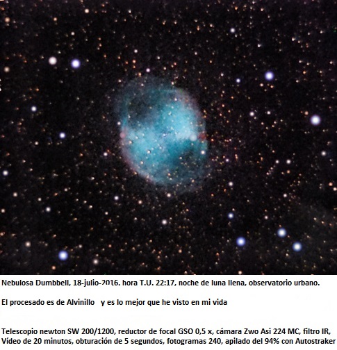

Yo pensaba que con los cielos urbanos que tengo , sin guiado y con lo malo que soy tomando vídeos poco iba a conseguir,
que no se podia hacer nada, craso error.
Alvinillo me ha hecho un procesado fabuloso y me ha demostrado que si aprendo a procesar mi margen de mejora puede ser enorme,
estoy muy agradecido por su ayuda y muy esperanzado ante el mundo que se abre frente a mis ojos.
Muchísimas gracias.
Un saludo.

- Alvin3 - copia.jpg (114.06 KiB) Visto 24071 veces

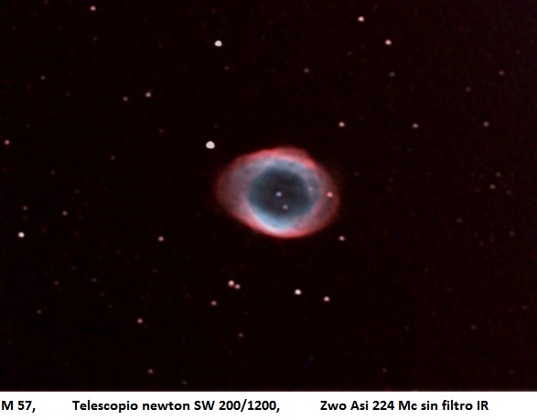

Estaba yo perplejo y quise quitar el filtro IR a ver qué pasaba,
todos lo hacen, probar cuesta poco,
el resultado fue que la luminosidad aumentó mucho y que aparecían algunos colores que antes no aparecían,
desde ese día quito el filtro para fotografíar y lo considero acertado.
Un saludo.

- 00_34_45 M 57, nebulosa del anillo, 200-200, sin nfiltro IR, 5 segundos, 10 minutos, sin bining.jpg (38.53 KiB) Visto 24065 veces
