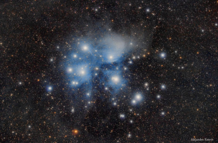

Me encantan las Pléyades. La lástima es que están muy vistas, pero desde luego esta foto merece verla. Preciosa!
Re: Pléyades
Cierto Fernando. Con este tubo no las tenía y era obligado. Saca un campo muy bueno para este objeto.
Re: Pléyades
Estoy de acuerdo con vosotros, ese campo está muy bien, se puede sacar la IFN que hay alrrededor de la pleyades. El color está bastante bien, las estrellas pequeñas se han quedado bien, las gordotas podrían haberse quedado mejor, el polvillo de alrededor se aprecia levemente, pero se nota que si lo estiras para que se vea más, saldría mucho ruido por falta de exposición. -good
Supongo que estarás contento con el rendimiento de ese tubo.
Re: Pléyades
Si, del tubo muy contento. Pero no me ha gustado como ha quedado esta imagen. He sido muy agresivo en resaltar estructuras oscuras y en este objeto queda mucho mejor. dejándolo suave. La tengo que reprocesar, pero bueno, yo lo subo todo.
Y por otro lado, tanto en esta como en la de Orión veo mucho azul, un dominante muy fuerte de azul, pero está ya en las capturas. No sé si tiene que ver que el cielo estaba guarrete.

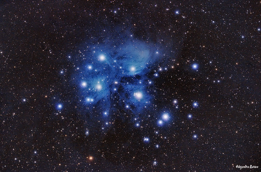

Reprocesado de la misma imagen.
En grande : http://www.astrobin.com/full/92322/0/
Re: Pléyades
Alex, en algún paso te cargas el fondo. Eso mismo me pasa a mi con el pix.
Si consigues dejar la señal que has sacado con el fondo negrito, habrás encontrado el botón mágico. Y entonces ya me cuentas donde está
-thumbup -thumbup
Re: Pléyades
Pues yo te lo diré, porque estuve analizando precisamente eso.
El fallo está o en la captura o en el apilado. Hice un recorrido por todos los procesos con la foto terminada, con un Undo para ver en qué momento se iba el fondo y no hay un paso específico que se lo cargue. Viene de origen, solo que al ir estirando poco a poco se va acentuando.
Re: Pléyades
Tampoco hay Darks, Bias . Creo que es un dato importante.
Re: Pléyades
A mi ese tipo de grumos, me sale cuando intento acentuar capas concretas con wawelets.
Tambien es cierto que con la canon en mas de una ocasión me han salido patrones de ruido extraños
