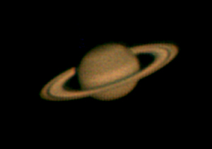

He pasado tu vídeo por el registax y tampoco es que saque más, es prácticamente lo mismo
Del color, ni lo intento, ya conozco la cámara ;)

¡Buenas de nuevo, Jansalex, Alvinillo y demás compañeros! Viendo el vídeo que capturaste me he dado cuenta que sólo tiene 192 frames, que es poquísimo para conseguir una buena toma planetaria. Yo siempro utilizo más de 1000 imágenes, y si puedo llegar a 1500 o 2000, mejor. De lo contrario, el procesado del vídeo se verá muy limitado, como ocurre con el tuyo. Aun así, me he permitido "jugar" un poco con él con el Registax y el Photoshop. La pena es que no es en color -o mejor dicho, no tiene el color natural que debería obtenerse con una cámara como la tuya-. Aquí te dejo mi resultado: la verdad es que no obtengo más detalle, pero al menos se ha suavizado el ruido y le he dejado un "color" más creíble, creo (aunque sea con truquillo incluido, jeje).
Cuando te venga bien, pásate un viernes por la tarde por AVA y miramos ese vídeo y esa cámara con detenimiento.
Un saludo. ¡Ta luego!

mmm, interesante, no sabía que capturabas vídeos tan largos, pensé que a partir de unos pocos cientos había de sobra.
Re: Mi primer Saturno
Ostras como mola. Esta noche hago un vídeo mas largo y a ver si sacamos un Saturno guapo.
No sabía tampoco lo de los tiempos. Tiene su lógica, lógicamente.
