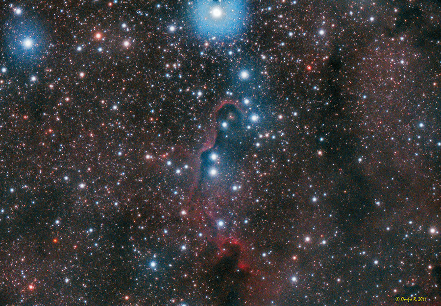

No todo fueron rositas ayer,yo llegué a las 21,15 horas, oscuridad total en la tierra y en el cielo (nubes y niebla), cuando llegó Peyo sobre las 22,15h una suave brisa empezó a despejar y cada minuto la noche fue a mejor. Tras las hora y media de rigor de puesta en estación, pruebas de seguimiento y ajustes fotográfico varios (vaya lío de cables decía Peyo¡¡) dejamos que las máquinas hicieran su trabajo mientras veíamos cúmulos y nebulosas con el Dobson de 12".
Sobre las 3,15 de la madrugada tocamos retirada.
Son 4 tomas x 700 seg x 1600 Iso con Canon 1100 y refractor 800 mm.
Un saludo. Onofre

Onor, una imagen fantástica, se nota que tuvisteis un cielo espectacular y que lo pasateis bien. Estuve anoche mirando la imagen en bruto que me enviaste y al procesado que tu has puesto no se le puede pedir mas, igual minimizar algo las estrellas que salen demasiado gordotas.
Una pregunta, la 1100 que has utilizado ¿ Esta modificada ?

Hola , gracias por los comentarios.

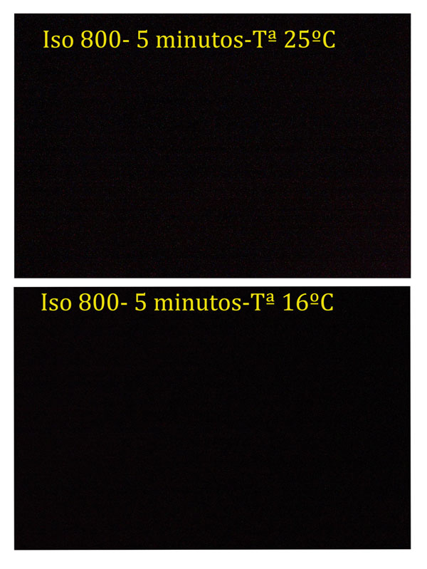

La 1100D está "trucada"(menuda pillada me has pegado jaja ¡¡¡) ,es "primera luz", cambiado el filtro y con célula peltier. Esa noche como había poca humedad Peyo y yo pusimos el sensor a -menos3ºC ( Tª ambiente 9ºC), y la verdad es que se agradece poder tomar imágenes a 1600 iso durante 10-15 minutos con menos ruido del habitual, aunque el procesado no me ha quedado demasiado "fino" y parece muy ruidosa.
El seguimiento lo hice con tubo lunático y QY5, la verdad Alfonso es que cuando el cielo está bien el seguimiento mejora mucho, le tiré una de 1000 seg a la dumbell y "coño" me salió un poco sobrexpuesta a 1600 iso (se ve que no estaba tan negro el cielo)

Onor, tienes razón cuando dices que se nota el guiado con cielos negros, pero yo me tengo que conformar con cielos amarillos.
Esa cámara no tiene pinta de ser muy ruidosa, pues la imagen solo tiene 4 tomas de 700" a 1600ISO y aunque aparece algo de ruido, no es muy escandaloso.

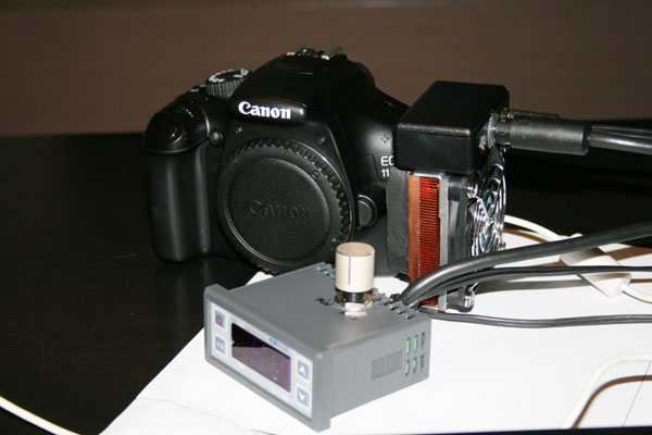

¿El peltier es casero o comercial?

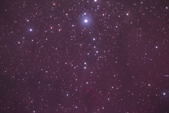

Hola Pedro, focal de 800 mm, crop de los bordes después de alineado y nada más.Onor escribió: Son 4 tomas x 700 seg x 1600 Iso con Canon 1100 y refractor 800 mm.
Peltier casero, pero no lo he puesto yo, ya me gustaría jaja.
Toma RAW sin procesar tal cual salía de la cámara;
- toma-raw-trompa.jpg (63.7 KiB) Visto 22587 veces

Aqui foto del aparato y prueba que hice en casa de ruido.
- Comparativa-temperaturas-ISO-800.jpg (57.31 KiB) Visto 22587 veces
- 1100d-refrigerada.jpg (34.17 KiB) Visto 22587 veces

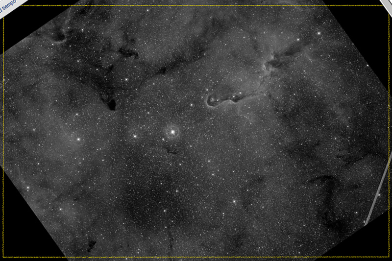

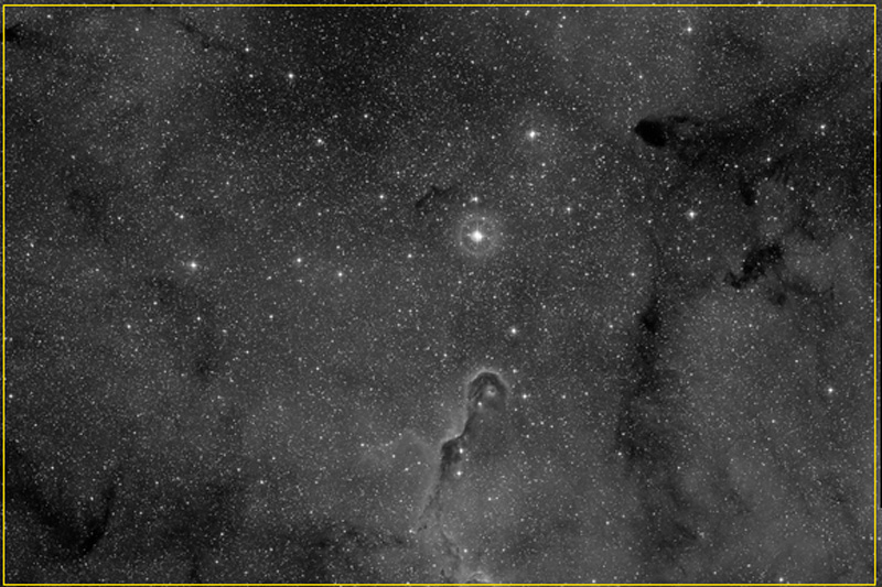

Creo que los 2 teneis razón, os adjunto 2 imágenes y la configuración de vuestros equipos. Los datos estan sacados de esta página. http://www.astroerrante.com/principal-u ... o-ccd.html . La línea amarilla marca el campo que se consigue con vuestro equipo.
Pedro:
ED80 con 600mm de longitud focal y Canon 50D Onor:
ED80 con 800mm de longitud focal y Canon 1100D Un saludo de Alfonso.
Pedro:

Bonita foto Onofre! Al ritmo que vas conseguiras una colección espléndida de objetos del cielo!!
Ahora que parece que ya tienes dominado el tema del autoguiado, ya sabes, a meterle minutos a tus fotos!!
La imagen está muy bien para haber apilado solo cuatro tomas. Normalmente la reducción de ruido con tan pocas tomas suele ser muy poca, y con unas 8 o 10 que le tires la próxima vez, ya verás como podrás estirar mucho más el histograma y eliminar buena parte del ruido.
