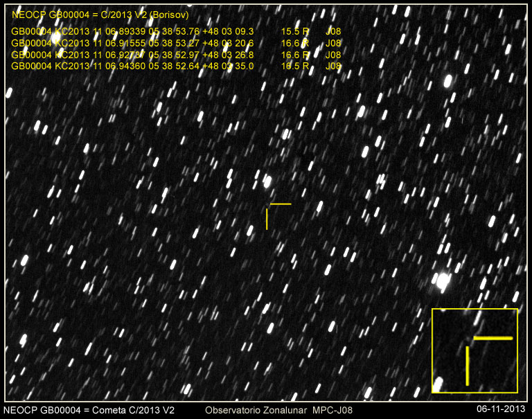

Una imagen del acontecimiento.

pedro.b escribió:Alfonso, que yo también lo saqué ehhh -harhar
Pues es verdad, como habían 2, me había confundido con el otro.
Ahora mismo lo modifico, pero pon la imagen, que el tuyo salía muy gordote.

Re: Cometa C/2013 V2
No puedo, no guardé la imagen y no encuentro el angulo y la velocidad.
Ni con el nombre viejo ni con el nuevo
Re: Cometa C/2013 V2 Borisov
Haber si lo he hecho bien
Uploaded with ImageShack.us
pedro.b escribió:Haber si lo he hecho bien
Perfecto, hay estaba el cometa. Cuando controles la refrigeración de la cámara y esos hotpixel, la DSI irá de fábula.
